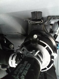

Unter dem Batteriehalter bei mir. Bosch Pumpe.
Elektrische Bosch Wasserpumpe in ne Dacia ...... wow :rotate:

Ich glaube nicht das Dacia die elektische Wasserpumpe nachlaufen lässt. Die ist ja nur bei der LPG Version verbaut damit der Verdampfer weiter mit KW versorgt wird.
Ich denke nicht das du da ne ausreichende Strömung für den Turbolader hin bekommst. Die Frage ist wo wird da KW angezapft und wo hingefödert von der elktrischen KW Pumpe.
Wenn du es wissen willst musst an deren Stecker mal zwei Messleitungen anbringen und mit einem Multimeter ausmessen.
