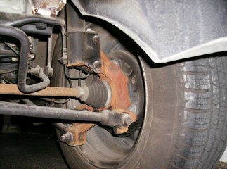

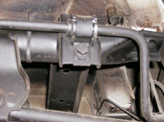

Hier ein paar Bilder, so schaut`s derzeit aus:o:o:o
Hallo Toni
Wenn schon Rost an den o.A. Teilen ist, welche Behandlung würdest Du vorschlagen? Wenn möglich OHNE ds ganze Auto zerlegen zu müssen:mellow:
LG Gerhard
Du könntest es entweder mit Owatrol vorbehandeln und dann Hohlraumkonservierung von Werkstatt-Produkte draufgeben, sobald es abgetrocknet hat, gut eignen würde sich aber auch die Kombination von FluidFilm A (Öl) und danach Permafilm (gibts transparent oder schwarz) als dauerelastische Fixierung.
Bei "juTjube" haben sie eine derartige Kombination vorgeschlagen für "mittel gealterte" Unterböden. Schau einfach mal dort nach "Permafilm".
Ich selbst hab das ganze "Bramborium" nach dem Rosttest jetzt auf Fluidfilm A, FluidFilm NAS und das Zeug von Werkstatt-Produkte reduziert.
Meine Antriebswellen sind von Anfang an gleich mit Owatrol und der Hohlraumkonservierung versehen worden. Nur dort, wo ein "Papierpickerl" drauf war, das sich gelöst hat, hats leicht nachgerostet, bis der "unerbittliche Toni" es gesehen hatte! :)))
Nachtrag zu deinem Foto:
FluidFilm A nur dünn aufnebeln, einwirken lassen, dann Permafilm "schwarz" draufgeben (gibts alles im Korrosionsschutz-Depot, ggf. auch in Austria...?)
LG Toni
