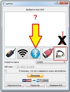

Also verstehe ich das richtig mit dem ddt4all Dacia Datei auf einem Laptop und einer Verbindung zum Fahrzeug kann ich das selbstständig ändern ?
Und die Verbindung zum Fahrzeug ? Schaffe ich die nur mit einem Kabel über dem OBD Anschluss oder geht das vielleicht auch mit einem Bluetooh OBD Adapter und Schnittstelle vom Laptop ?
Ja das geht auch mit einem Bluetooh OBD Adapter.
Ich verwende zb. den hier.
https://www.amazon.de/gp/product/B00NSNNNOQ/ref=oh_aui_detailpage_o09_s00?ie=UTF8&psc=1
Vorsicht mit den Bluetooth-Adaptern.
Zum mal reingucken sind die ganz ok, aber zum Programmieren durchaus "gefährlich", da es immer mal wieder vorkommt,daß sie die Verbindung unterbrechen.
Also der hier verlinkte gehört schon zu den sicheren und ich habe auch damit schon gearbeitet. Bei den 5,99 Euro-Dingern hätte ich allerdings auch Bedenken. Trotzdem bin ich ein alter Freund von Kabelverbindungen weil Störsicherer. Und darum verwende ich auch lieber das OBDLink SX Kabel. indexLinkSX.jpg
Zur reinen Abfrage der Kühlwassertemperatur oder schnell mal mit Torque auf Android nachschauen geht aber der HHOBD einfacher.
