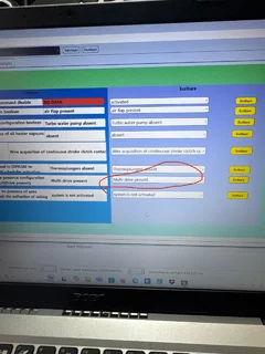

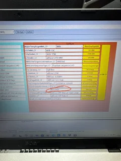

Weißt du, wie ich den Sportmodus mit DDT4all oder Pyren aktivieren kann?
Ohne Fotos sehen wir nicht was du siehst.

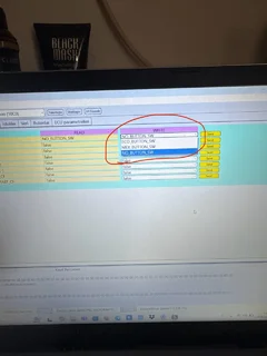

Obwohl ich dies mit DDT4all gemacht habe, wird der Sportmodus im Kombiinstrument nicht angezeigt. Woran liegt das?
Mex_button_sw
With_mex
Multi-drive present
