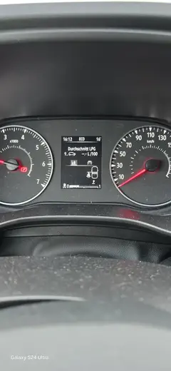

Wie gesagt, wenn es möglich ist zu jemanden zu fahren um die Uhr und Temperatur ins Cockpit zu bringen wäre das top.
Aber wenn ich irgendwelche Kabel unten an steuergeräte anklemmen muß.... dann muss ich leider passen
Leider nicht mehr so einfach möglich;-(
Aber es gibt eine Plug and Play Lössung im motoraum dazu ;-)
Mann muss nur 3 Schrauben lösen, und ein Kabel zwischen stecken ;-)
Die Variante im Fahrgast Raum ist zwar effektiver wenn man alle Geräte erreichen möchte aber in deinem Fall recht die andere Methode.
Suche hat sich erledigt....
Danke nochmal an songonic
Jetzt muss es nur noch am 2ten Sandero gemacht werden
