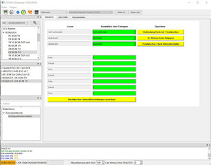

Hall, ich habe es mal vor langer Zeit mit DDT4all. Dauert nur Sekunden und lässt sich auch wieder rückgängig machen. DDT4all würd über die ODBC ausgeführt. Dann gibt es noch ein "DDT4all Dacia". Läuft alles unter Widows. Ist schon lange her und kann es nicht mehr nachvollziehen. Einfach mal hier suchen. Über DDT4 wurde schon sehr sehr viel geschrieben. Ist ein mächtiges Hilfsmittel.
Viel Erfolg
Das kommt auf das Modell an und der Screen schaut so aus.
In der ersten Zeile kann man den Heckwischer von Frontwischer trennen.
Mach das, oder lass es (z. B. beim Daniel) machen, weil wenn du das Kabel trennst, wird die Berganfahrhilfe im Rückwärtsgang nicht funktionieren.
