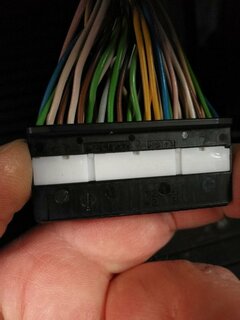

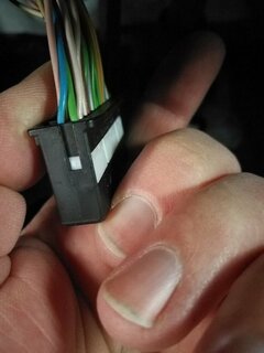

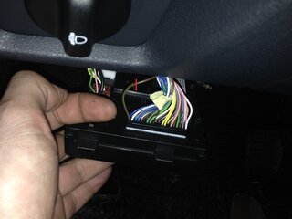

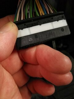

Wie in >DIESEM< Post bereits von mir vermutet, lässt sich das Komfortwischen der Heckscheibe relativ leicht ohne kostenintensives programmieren deaktivieren.
Ich habe es an meinem Dokker ausprobiert und es FUNKTIONIERT!
Die Rücklichter gehen weiterhin an!
Da die Parksensoren laut Pinbelegung auch nicht am UCH hängen , werden diese auch nicht von der Modifikation beeinflusst.
Es wird auch kein Fehler angezeigt oder abgelegt.
Man muss lediglich PIN40 im schwarzen Stecker der UCH Auspinnen oder abschneiden. Die Grundfarbe des Kabels ist BRAUN mit einem GRÜNEN Strich.
Da man zum Auspinnen ein Spezialwerkzeug benötigt, empfehle ich euch das Kabel einfach an der im Bild markierten Stelle zu durchtrennen... Dann hat man noch genug "Fleisch" übrig um es wieder zu verbinden wenn man es wieder aktivieren möchte.

Nur nach den PIN Nummern richten ... Die Kabelfarben können abweichen.
Steht in dem Beitrag von "Der Baum" Du musst Pin 40 durchtrennen. Die Kabelfarben spielen keine Rolle, da sie sich ständig ändern.

Danke für eure Hinweise.
Ich mache mich mal auf die Suche nach der Pin 40.
Baum hat mir ein Foto gesendet auf dem man sieht, dass der Stecker ganz kleine Nummern für die Pins hat.
Pin 40 versorgt wirklich nur die komfort Funktion des Heckwischers und nicht das Rückfahrlicht oder ähnliches?
Anfahrhilfe hat mein Sandero 2 Bj 2013 (8212 acz) gar nicht.
Du kannst dann Pin 40 ruhig trennen.
Wenn ich es richtig verstehe, versorgt es nichts, sondern es ist ein Input für das UCH, so dass diese mitbekommt, ob der Rückfahrscheinwerfer leuchtet (e. g. ob der Rückwärtsgang eingelegt ist).
Dann müsste mein Pin 40 eigentlich der grüne Draht in der Ecke oberhalb des blauen sein oder? Siehe Bild
Ich würde den Draht auspinnen, dazu muss man wahrscheinlich die Hülle des Steckers abnehmen oder? Vermutlich muss der weiße Clip irgendwie entfernt werden...
