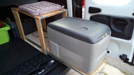

Ich habe für meinen Kühlschrank ein Gestell mit Schwerlastschienen gebaut, das ich mit vollbeladenem Wagen den Kühlschrank noch ausziehen und be- bzw entladen kann. Diese Gestell habe ich mit einer Schraube an der Ösenhalterung angeschraubt. Die Stromversorgung ist von der Batterie mit 2,5mm² nach hinten gelegt, die Masse ist von einem Masse-Punkt hinter der rechten Verkleidung abgegriffen
