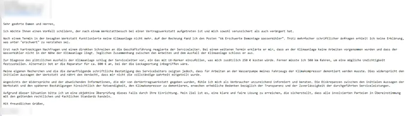

Mein Schreiben an die KFZ-Innung war dieses:
Darauf erhielt ich in Kopie die Antwort der Werkstatt zusammen mit der Bitte, mit telefonisch beim Schiedsgericht zu einem bestimmten Datum / Uhrzeit zu melden.
Die E-Mail des Schiedsgerichtes und die Antwort kann ich nicht zitieren, deshalb hier eine Wiedergabe des Inhaltes:
Die Werkstatt erklärt in der E-Mail, dass der Kunde im März 2024 eine umfangreiche Wartung, einschließlich der Erneuerung des Wasserkühlers, in Auftrag gegeben hätte. Diese Leistungen hätten sie erfüllt. Ihr Kunde hätte daraufhin seine Klimaanlage reklamiert und wöllte dies überprüft haben, ob nicht ein Montage Fehler dafür verantwortlich sei. Der Kunde und er (der Serviceleiter) hätten einen Termin zur Kontrolle vereinbart zur Kontrolle und zur Besprechung seiner Reklamation. Bei dieser Gelegenheit wären Beschädigungen am Kondensator festgestellt, die durch Steinschläge und andere Einflüsse entstanden waren und zu einem Kühlmittelverlust geführt hätten. Diese Punkte wären mit Kunden Kunden detailliert besprochen worden, und es wurde ihm ein Reparaturangebot unterbreitet, das er angenommen hätte. Zudem sei ihm ein Angebot für den Austausch des Außenspiegels gemacht worden.
Die Werkstatt sei aber gerne bereit, diesen Auftrag und die Bestellung auf Wunsch des Kunden zu stornieren.
Daraufhin habe ich dem Schiedsgericht geantwortet:
Herr (...)s Aussage, ich hätte sein Angebot angenommen, ist nicht korrekt.
Vielmehr teilte ich ihm mit, dass ich sein Angebot überdenken werde und mich bei ihm melden werde.
Die von ihm geforderte Unterschrift auf dem von ihm beschriebenen Auftrag, den er für sich gedanklich wohl bereits als Verkauf verbucht hatte, verweigerte ich mit den Worten, dass ich mir vorgenommen hatte, bei einem Termin, der eigentlich der Reklamation diente, nicht noch etwas von ihm kaufen werde und dass ich zuerst eine Nacht über sein Angebot schlafen werde.
Ansonsten habe ich nichts mehr inhaltlich hinzugefügt und bin gespannt, was beim Telefonat herauskommt.

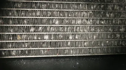

Ich habe hier ein Video hochgeladen, das ich gemacht habe. Am Ende filme ich in die Motorhaube rein.
https://youtu.be/FCNi7Xyj6GA

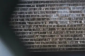

Und hier noch ein Bild.
Die Behauptung, dass ein Steinschlag einen Defekt ausgelöst *hätte* stützen die Bilder meiner Meinung nach nicht. Das ist kein Loch zu sehen von außen. Könnte ich das Ding selbst abmachen, um zu schauen, ob da ein Loch hinter ist?
Der Serviceleiter meinte außerdem, es wäre feucht. Ich habe von Feuchtigkeit nichts gesehen.
