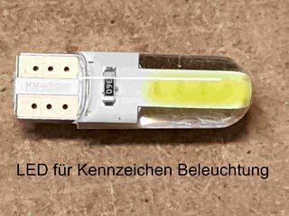

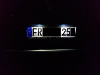

ich habe mit einen kleinen Schraubenzieher das oberteil vom der Kennzeichenbeleuchtung geöfnet und das Leuchtmittel getauscht.
