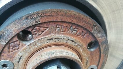

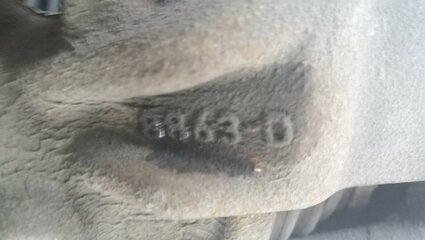

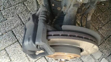

nach rd 60Tsd. km nahezu reinem Stadtverkehr sind in Kürze die Bremsscheiben und Bremsklötze für den Dokker, liebevoll Mehmet genannt, meiner Frau fällig. Es handelt sich um ein 2014 als Polinimport gekauftes Neufahrzeug mit 90 PS Dieselantrieb.
Aber egal, wo ich im Internet recherchiere, bei Onlinehändlern mittels Kopie des Kfz.-Scheins nachfrage und selbst bei unserem vor Ort-Kfz-Teile-Händler, keiner kann mit den vorhandenen Daten eine exakte Aussage machen, welche Teile die richtigen wären.
Was sicher feststeht ist zum einen, dass es sich um die kleineren Bremsscheiben mit Durchmesser 258 mm handelt und dass es kein ESP und keinen Klotzanschluss für eine Verschleißanzeige gibt.
Bevor ich mir jetzt die vermutlich wesentlich teureren Teile direkt von Dacia besorge, habe ich ja noch Hoffnungen, dass mir hier geholfen werden kann. Für die Experten füge ich deshalb ein Foto des Kfz.-Scheins bei.

Ergänzend füge ich noch ein paar Fotos bei, nachdem ich ein Rad demontiert habe.
