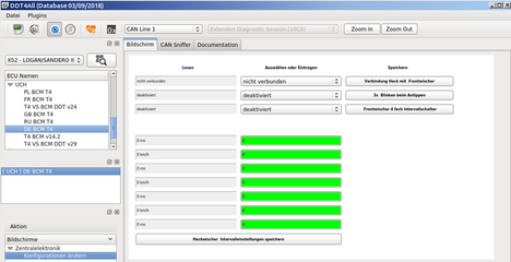

Aber die Kühlmitteltemperaturanzeige hätte ich schon gerne freigeschaltet. Allen Blödsinn hat die Karre, nur über die Motortemperatur (die ich realtiv wichtig finde) bleibt man ab Werk im Unklaren.
Da muß ich dich leider Enttäuschen. Diese von vielen als wichtige Anzeige gewünnschte Funktion ist ohne zusätzlicher Hardware nicht möglich. Liegt an der Tachofähigkeit und dessen geringen Speicher und Anzeigefähigkeit. Bei den 2018er Modellen sollen 4 kleine Striche im Display anzeigbar sein aber keine Temperatur als Zahlen.
...Ich seh schon, dass ich mich mit diesem DDt4all mal beschäftigen muss.

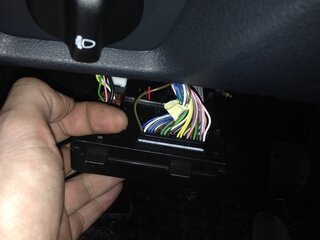

Nein, "muß" man nicht.
Das geht wie vieles andere bisher (bei den "Vor-Facelift")auch ganz altehrwürdig „analog“ (ohne Computer, Programm, und Programmierstudium) sehr einfach und schnell zu deaktivieren und auch wieder rückgängig zu machen (sollte man das Auto einmal wieder verkaufen wollen):
Komfort-Wischen der Heckscheibe deaktivieren! Zentralelektrik Gen.II (https://www.dacianer.de/threads/komfort-wischen-der-heckscheibe-deaktivieren-zentralelektrik-gen-ii.11645/#post-193035)

Och Mööönsch. Jeder sieht eben etwas andere Details und so ergibt sich ein Gesamtbild. Das mit dem Draht 40 an der UCH durchklipsen hat ja damals "der Baum" gezeigt. Da war ddt4all noch nicht sooo verbreitet wie heute. Ist aber bestimmt nicht jedermans Sache. Auch mit dem Programm lassen sich alle Funktionen wieder zurück stellen.
Ich würde auch lieber was am Setup ändern, als hardwaremäßig ein Kabel durchzuzwicken, wenn ich ganz ehrlich bin.
Wer es nochmal sehen möchte. Die Fachkundige Hand von "der Baum" zum deaktivieren des Heckwischers. 2013-12-12 18.59.31(2).jpg

Du kannst dich ja mal hier weiter klicken. Der Softwarelink führt auf die russische Originalseite der selbst installierenden Windowsversion. Dort findest du auch die Daciaversion aus dem Video, immer in der neusten Version.
Alternativ gibt es in dem Blog dieses in Spanien lebenden Russen auch eine Android Anwendung, die auch die Heckwischerautomatik deaktivieren kann.
Ja das Pyren 180 als Android Version läuft zwar bei mir nicht so, aber die Pyren 1.4 Apk Version mit einem guten Obd Dongle, ca 20 Euro, kann schon sehr viel. Nicht alles, dafür ist DDT4all wieder besser. Es gibt einige Sachen die Pyren nicht kann. Start Stop deaktivieren, Ölwechsel nur im festen Rhythmus keine Veränderung in Tagen, wie beim DDT4all usw. Die kleinen Sachen Wischerautomatik, Komfortblinker usw.. gehen auch in Pyren dazu noch einige Stelltest und andere Funktionen. Braucht zwar nicht jeder diese Funktionen, aber ich finde beide Programme gut.
