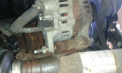

Der Riemen ist inzwischen gespannt, das Quietschen weg und es reichte das Auto anzuheben ;-), um an den Bolzen unter der LiMa zu gelangen. 20191123_114405.jpg
Glücklicherweise musste nichts abmontiert werden.
