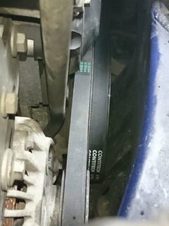

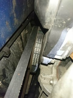

Hier die Bilder zu dem Riemen der LiMa und der Riemen vom Klimakompressor. Ich kann keine Spannrolle finden. Der Wagen hat auch Servolenkung, kann es sein, dass die Pumpe für die Servolenkung elektrisch ist? Der LiMa 4 PK ist ja auch nur 725 mm, ziemlich kurz für eine Spannrolle?
Hier sind alle drei möglichen Varianten auf den ersten Bildern zu sehen.
Meine erkenne ich leider nicht (siehe Fotos [versuch einer Doku der Situation im Motorraum]):think:
Dann hast einen Euro 5 Motor. In Russland werden nur die Euro 4 Versionen gezeigt.
dsc_0968_resize_71_compress2-jpg.86711
Die untere Schraube links könnte in einem Schlitz verschraubt sein.
Bei mir sitzt z. B. auch der Behälter für das Hydrauliköl der Servolenkung unter dem linken Frontscheinwerfer, wo die Pumpe verbaut ist weiß ich nicht. Auf der Beifahrerseite ist für die Lichtmaschine und den Klimakompressor eine doppelte Riemenscheibe. Es ist je ein PK 4 725 und ein PK4 9...(...25 oder ...75) verbaut.

Ja, ist sie. Ich gehe davon aus, dass ich nicht dran vorbei komme und von unten eine weitere Befestigung der LiMa lösen muss, um die Riemenspanung zu erhöhen?

Gibt es eine Möglichkeit die LiMa zu spannen, ohne den Motorschutz oder die rechte Fahrzeugseite "aufzumachen" (Rad und Radhausverkleidung usw.)?
Himmel Gesäß und Nähgarn. Das ist echt eine fummelei. Glaube habe 3 Stunden gebraucht um beide
Antriebsriemen zu wechseln. Ohne Hebebühne wird es vermutlich noch länger dauern. Rad und Radhausverkleidung
muss demontiert werden.
