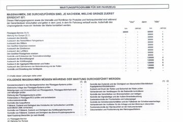

Der Link führte direkt zu einer Antwort an deren Ende die LPG Intervalle ab Juni 2011 stehen.
Hier nochmal ein Ausschnitt aus einem fahrzeugspezifischen Datenblatt für Garantie und Wartung:
Dort sieht man auch, das die LPG Wartungen nicht Zeitabhängig sind.
Inspektion : 1 mal im Jahr oder alle 15/20 Tkm
Ventilspiel einstellen : alle 120Tkm
Es wird nicht bei jeder Inspektion das Ventilspiel eingestellt.
Ist das der Punkt der verwirrung?
Bei Ventilspiel steht weder km noch Zeitraum.
