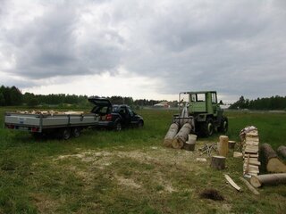

Unser Junior ist nebenan in der Oberpfalz und erledigt seine Aufgaben damit :
Meterholz für die Brauerei und Scheitholz für Kaminliebhaber.
