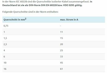

Bei 21A maximal, wird mir geraten ein 10mm2 Kabel zu verlegen.
Die Bordnetzleitungen sind da schon sehr dünn.
Danke für den Tipp :)
10mm2? :o Wer hat dir das denn geraten? Selbst 4mm2 ist meiner Meinung nach mehr als ausreichend.
(mein Aktivsub zieht max 16A und da sind ab Werk 2,5mm2 dran. Und Pioneer weiß was die machen ;) )
Edit:
Schau mal hier... Das ist nach deutscher DIN.
Und da sind schon massig Sicherheitsreserven unter Dauerlast!
Und deine 21A sind ja Peakbelastung. Also 4mm2 sind mehr als ausreichend!

Je Meter Verlust bei 20A:
2,5 mm² - 0,14V
4 mm² - 0,09V
10 mm² - 0,03V
Da ist selbst bei 2,5mm² 3-4 Meter problemlos möglich.
Zumal die 20A ja keine Dauerleistung ist, sondern nur kurze Impulse.

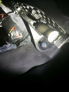

Beim Phase 2 gab es in der Spritzwand, links über dem Kupplungspedal, ein rundes Gummi das man durchstoßen und dadurch in den Motorraum gelangen konnte (Loch ein bisschen kleiner im Durchmesser wie das Kabel und das Gummi dichtet direkt ordentlich ab). Ob das beim neuen auch noch so ist kann ich momentan nicht sagen. Werde aber morgen nach der Arbeit dabei schauen und dann berichten. Wir finden schon einen Weg ;)

So hat mir jetzt doch keine Ruhe gelassen und ich war gerade noch einmal im Duster schauen. Also das angesprochene Gummi gibt es im Duster 2 auch noch links neben der Kupplung, siehe Bild im Anhang. Im Handschuhfach gibt es oben ein Abdeckung die du auf machen kannst damit du bis hinter das Radio greifen kannst. Radio musst du eh raus nehmen um den Verstärker anzuschließen. Von dort kannst du das Kabel dann weiter nach links unten durch reichen. Auf der linken Seite kannst du dann den Deckel vom Sicherungskasten abnehmen und kannst dann das Kabel bis in den Fahrerfußraum durchziehen. Von da kannst du dann, siehe Bild, einfach in den Motorraum.

Wenn man das große Gummi anhebt, kommt darunter ein eher kleinerer Durchgang, wo der ganze Kabelstrang durch geht.
Dort daneben durchstechen?
Denke wenn man irgendwo bei dem großen Teil durchsticht, kommt man evtl doch auf Blech, oder?
Danke dir für die super Hilfe! :)
Richtig :) Du kannst natürlich auch versuchen durch die Öffnung für den Kabelstrang durch zu kommen. Aber ich denke das wird zu eng sein. Aber wäre natürlich die Optimallösung weil alles Original bleibt.
Freut mich das ich helfen konnte, dann kann ich jetzt beruhigt schlafen ;)

Ich hab selbiges für meine Endstufe gesucht und hab hier den Tipp mit dem großen Gummistopfen über dem Kupplungspedal bekommen.
Ging auch durch, zwar mit viel fluchen und Gewalt, aber durch ist das Kabel :lol:
Heb diese Gummikappe an und stech neben dem Kabeldurchgang durch.
Hab dann das Loch etwas geweitet, das Kabel an einen dünnen Schraubendreher mit Kabelbinder befestigt und beides mit etwas Gewalt da durch gedrückt ;)
Kommst oben im Motorraum raus
