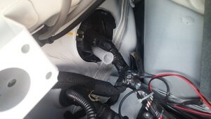

Es ist wohl so, dass es im Motorraum des Logan MCV II keine Kabeldurchführung als den "offiziellen" großen Kabelbaumdurchgang gibt. Dieser befindet sich im Motorraum unübersehbar auf der Fahrerseite. Im Fahrzeuginnenraum kommt dieser dann schräg oberhalb des Kupplungspedals wieder raus.

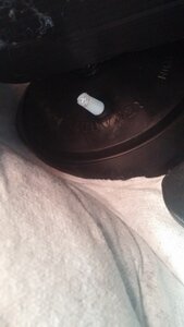

- beim Kabelbaumdurchgang im Innenraum schräg oberhalb des Kupplungspedals habe ich eine lange Spax Schraube eingedreht und konnte so bis zum Motorraum durchstechen

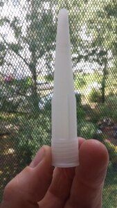

- auf dem Ende der Spax Schraube im Motorraum habe ich einen Silikontubenspritzaufsatz auf die Schraube gedreht
- dann die Schraube wieder in den Fahrzeuginnenraum zurückgedreht
- dann Schraube von der Spritztülle abgedreht und die Öffnung der Tülle noch etwas gekürzt damit das Loch der Tülle etwas größer wurde
Somit konnten einfach die Kabel durchgeführt werden (das Kabel mit dem Videosignal habe ich jedoch abgeschnitten und später wieder verbunden da ja ansonsten der dicke Stecker hätte mit durchgeführt werden müssen).
Die Tülle habe ich dann wieder entfernt. Ggf. könnte man die auch stecken lassen für spätere Kabelverlegaktionen...
