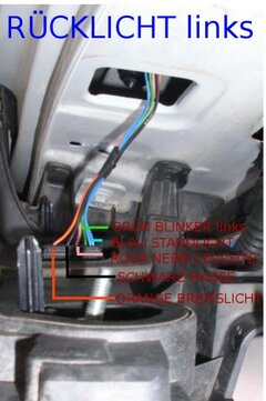

Rücklicht links MCV
Orange - Bremslicht
Schwarz - Masse
Rosa - Nebelschlussleuchte
Grün - Blinker links
Blau - Standlicht (geht auch zur Kennzeichenleuchte)

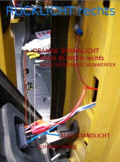

Rücklicht rechts MCV
Orange - Bremslicht
Grau -Blinker rechts
Beige - Rückfahrscheinwerfer
Schwarz - Masse
Blau - Standlicht

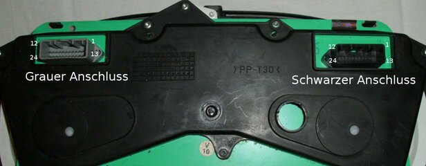

Die Anschlüsse der Instrumententafel
grauer Anschluss
1 weiß Kontrollleuchte 4x4 MINUS
2 grau Kontrollleuchte OCS (Oil Control System)
3 grau Kontrollleuchte 4x2 MINUS Duster
3 grau Kontrollleuchte Beifahrerairbag Deaktivierung MINUS Logan/Sandero
4 weiß Kontrollleuchte Dieselfilter entwässern (oder Symbol Servolenkung) MINUS
5 rosa Tankstand zur Motorsteuerung Duster
6 braun Ganganzeige Automatikgetriebe im Display
10 schwarz MASSE
11 rosa Kontrollleuchte GAS (Erdgas Iran) MINUS
12 grün Kontrollleuchte Tür geöffnet MINUS
13 weiß Kontrollleuchte Störung Bremssystem
16 grün Kontrollleuchte Antiblockiersystem
19 grün Einspritzmenge für Berechnung Bordcomputer/ beige Tankgeber GAS (Erdgas Iran)
23 weiß Kontrollleuchte STOP (Priorität2)
schwarzer Anschluss
1 violett Kontrollleuchte Wegfahrsperre MINUS
2 beige Kontrollleuchte Kühlwasser (Priorität2) MINUS
3 weiß Kontrollleuchte Vorglühen und Elektronikstörung (Priorität1) MINUS
4 grün Kontrollleuchte EOBD MINUS
5 weiß Kontrollleuchte Nebelschlussleuchte PLUS
6 braun Kontrollleuchte Nebelscheinwerfer PLUS
7 schwarz MASSE
8 rosa Tankgeber
9 rot Dauerplus
10 gelb geschaltetes Plus
11 blau Beleuchtung der Instrumententafel
12 braun Kühlwassertemperatursignal
13 orange Ladekontrollleuchte MINUS (PLUS wenn der Generator arbeitet)
14 rosa Kontrollleuchte Öldruck MINUS
15 braun Kontrollleuchte Blinker PLUS
16 grau Kontrollleuchte Handbremse und Bremsflüssigkeit MINUS
17 grün (weiß) Kontrollleuchte Heckscheibenheizung PLUS
18 rosa Kontrollleuchte Fernlicht PLUS
19 orange Kontrollleuchte Abblendlicht PLUS
20 weiß Kontrollleuchte Airbag MINUS
21 beige Drehzahlsignal
22 grün Signal Fahrgeschwindigkeit vom Getriebegeber
23 violett Auswahltaste Bordcomputer MINUS
24 grau Tankgeber PLUS

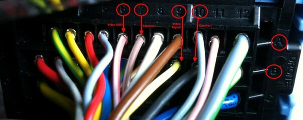

Vorrüstung Kabel Rückfahrkamera zum Medianav
Die Kabel für die Kamera können schon bis zur Steckverbindung des hinteren Innenraum Kabelbaum liegen. Hier beim Dokker/Lodgy zwischen Fahrersitz und Türeinstieg zu sehen.
Beim Duster Ph2 befindet sich dieser Stecker (R2) links unter dem Armaturenbrett.
Dokker/Lodgy Stecker R297 am Fahrersitz
Die Belegung kann sich geändert haben, siehe nächste Antwort.
Pin C6 zu Video Minus (22)
Pin C7 zu Video Plus (10)
Pin C8 zu Kamera Minus (21)
Pin C9 zu Kamera Plus (9)
Duster Ph2 R2
Pin 2 zu Video Minus (22)
Pin 3 zu Kamera Plus (9)
Pin 4 zu Video Plus (10)
Pin 5 zu Kamera Minus (21)

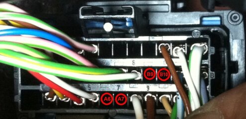

Mein Lodgy Facelift aus dem Februar 2017 (Typ JSAY) hat eine andere Belegung:
Es kommt vom MediaNavEvo
(dort PIN9 PwrCam+) ein Kabel bn/ws und geht in diesem Stecker auf A7
(dort PIN21 PwrCam-) ein Kabel sw und geht in diesem Stecker auf B10
(dort PIN10 Video+) ein Kabel gb/ws und geht in diesem Stecker auf B9
(dort PIN22 Video-) ein Kabel rt/ws und geht in diesem Stecker auf A6
sprich - um in Deiner Nomenklatur zu bleiben:
Pin A6 zu Video Minus (22)
Pin A7 zu Kamera Plus (9)
Pin B9 zu Video Plus (10)
Pin B10 zu Kamera Minus (21)
UND: Danke @Texas
LG
Stefan
