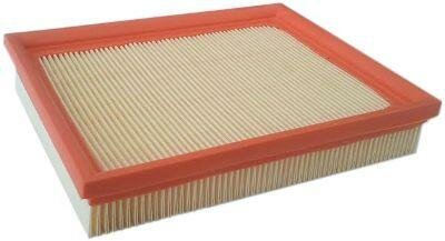

Mal ein bischen Bilderkram. Also wenn der Luftfilter "LÖCHER" hat...rausschmeißen. Das Material der Filter ist bei Standard gefaltete Filzpappe mit eine Standard Porengröße. Ob Mann, Mahle, K&N, Pall usw. hat jeder Filterhersteller so seine eigene Mischung und Preise und nach Autotyp auch Formen.
Es gibt sogar für Selbermacher ganze "Inspektionskits" für jedes Fabrikat. Hier eins für Dacia

Um "mehr Löcher" zu bekommen muss man nicht den Filter vergrößern. Einfach mehr Lamellen rein, schon sollte THEORETISCH der Luftdurchsatz steigen.
Eher das Gegenteil. Mehr Lamellen bedeutet ja eine größere Filteroberfläche auf gleichem Raum. Also dichter gepackt. Ergo, weniger Lamellen bei gleichem Material und gleicher Fläche gleich weniger Durchzugwiederstand. Wir gehen doch vom gleichen Filtergehäuse aus wo nur der Einsatz gewechselt werden soll. Die "Edelfilter" sind da aus "edlerem" Material :shhh: und auch mit Aktivkohle oä. beschichtet.
Nein, umgekehrt. Je mehr Fläche das Filtermaterial aufweist, um so größer ist der Luftdurchsatz. Man hat ja schließlich mehr Löcher/Öffnungen im Material. Negiert wird das nur dadurch, das bedingt durch den kleineren Lamellenabstand die gesamte Lamelle leichter verstopft.
Ach Kinners, nun hängt Euch doch nicht dauernd an den LÖCHERn auf.
Löcher sind die Poren.
Je größer sie sind, deste höher der Luftdurchsatz,
je mehr Poren da sind, desto höher der Luftdurchsatz - ist ja logisch
Wenn man die Falten des Filterelements vermehrt, dann hat man erstmal eine größere Fläche und damit mehr Poren.
Aber in der Strömungslehre geht es nicht immer "erstblicklogisch" vonstatten.
Irgendwann behindern sich die zunehmenden Falten und es kommt sogar weniger Luft durch, und das nicht nur weil die Spalten verstopfen.
Darüber hinaus, wenn erstmal die Falten verstopft sind, dann ist der Filter schon lange am Ende.
