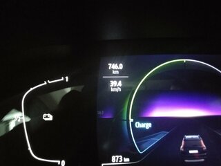

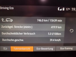

So Leute, jetzt brauche ich mal euere Unterstützung.
Vielleicht liegt ja mein Denkfehler an meiner nicht in den Griff zu bekommenden Husterei...
Als ich neulich mein neues Auto bekam habe ich den Tank Voll getankt.
Leider vor lauter Spielerei nach gefahrenen 127 km den BC auf "00" zurückgesetzt.
Heue ging, Piep Piep die Tankreserve an mit dem Hinweis noch ca. 100 km Sprit zur Verfügung.
Nun mein Problem: wenn ich die mir verbleibenden 100 km zu den 873 Gesamtkilometern dazu addiere
bin ich ja 973 km gefahren - bei 5 Liter Spritverbrauch - 1000km und 50 L Sprit - Tank leer - soweit ok.
A B E R : Wo sind denn da die rein Elektrisch gefahrene Kilometer geblieben?
Was mache ich Falsch?
Demnächst wird das zweite Mal VOLL getankt und auf Null gestellt.
Und dann Fahren bis der Tank leer ist - ob das hilft die Werte zu verbessern?

Die 873km sind die gesamt Kilometer des Auto, lässt sich nicht zurück setzen.
Dein Bordcomputer sagt du bist 746km gefahren und hast dabei einen Verbrauch von 5l/100km.
Und von den 746km hast du 419km elektrisch zurückgelegt. Was du rein elektrisch gefahren bist ist noch so eine Frage die hier niemand richtig beantworten konnte. Also ich weiß nicht ob bei den elektrisch gefahrenen Kilometern nicht auch der Verbrenner mit an war z.b. zum Laden der Batterie jedoch nicht um die Räder anzutreiben (Serieller Modus) @Hop Sing
@DM_
Zumindest beim Clio Hybrid werden alle km als elektrisch gefahren gezählt wo rein der E-Motor für den Vortrieb sorgt auch wenn der Verbrenner teilweise mitläuft um den Akku zu laden oder Abwärme für die Heizung bereit zu stellen.
Nicht gewertet werden die km wo der Verbrenner direkt die Räder mit antreibt.
Das kommt allerdings nur selten vor, bei Volllast wenn die Leistung beider Systeme vollständig abgerufen wird.

Die angefallene Gesamtanzahl der Radumdrehungen (incl. geschoben, abgeschleppt, den Berg hinunter gerollt, auf dem Bremsprüfstand, im Schnee durchgedreht, elektrisch angetrieben) wird in Strecke umgerechnet. Zum Verbrauchrechnen nimmt der Computer dann die im gleichen Zeitraum in den Motor gelangte Spritmenge.
Die Verbrauchten *5l* Liter/100km sind ja der kombinierte Verbrauch. Wenn der 1.6 Liter Motor mit Automatik Getriebe ohne E laufen müsste wären da bestimmt 8-9 Liter/100km realistisch...

Die rein elektrisch gefahrenen Km sind in den Gesamtkilometern enthalten, da auch diese ja durch den Verbrenner, der die Batterie lädt - anstelle einer Steckdose - (größtenteils, klar Rekuperation bringt auch nen -kleinen- Teil) erreicht wurden.
