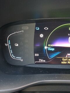

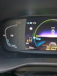

Dann antworte ich jetzt mal für @Wiener.
@Ponyhof
Achte mal auf die Energieflussanzeige oben im Kombi-Instrument.
Das Fahrzeug steht, der Motor läuft und pumpt Energie in den Akku.
Nach ca. 1 Minute schaltet der Motor aus, wenn wieder genügend Energie im Akku vorhanden ist.
Leicht zu erkennen, die Energieflussrichtung ist jetzt unterbrochen, der Akku ist jetzt über halbvoll.

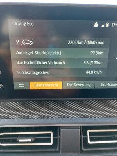

Leider hatte ich die Anzeige schon mal aus Unachtsamkeit zurückgesetzt, deshalb erscheinen jetzt hier nur 220 Km.
Hier waren jetzt etwa 100 km Autobahnstrecke dabei, bei mehr Stadtverkehr klettern auch die elektrisch gefahrenen Kilometer in die Höhe.

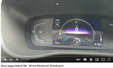

Bist du ganz sicher?
Beim Jogger 140 den ich zweimal fuhr, zeigte die Anzeige um den Tacho herum nichts von Ladung an.
Das ist es, was ich nicht glauben kann. Bevor das hier eine unendliche Diskussion gibt, werde ich den
Hybrid noch einmal, zum dritten Mal dann, ausleihen und Video machen. 57% elektrisch bei diesem
mini-Akku - ich glaube das einfach nicht.
Das hab ich geschrieben, weil ich dachte, ich helfe dir damit.
Ja, ich bin ganz sicher.
Die Anzeige kannst du umschalten. Dann zeigt sie den Energiefluss an.
Was mir bei deinem Foto auffällt: Der Schalthebel steht auf "D". In der Stellung "B" wird maximal rekuperiert. Damit steht mehr Energie fürs elektrische Fahren zur Verfügung.
Bei der elektrischen Reichweite kommts nicht auf die Kapazität des Akkus an. Er wird zwischendurch immer wieder ein Bißchen geladen und gibt die Energie so bald wie möglich wieder an den E-Motor ab. Der E-Motor unterstützt oft, aber nicht lange. So spart man Gewicht gegenüber einem großen Akku und hat trotzdem eine annehmbare elektrische Reichweite.
