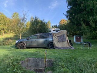

Wir sind dann auch in das Zelt umgezogen das ist wesentlich größer, ist aber eben nicht der Sinn gewesen im Zelt zu schlafen das hatten wir nur als Backup mit genommen.

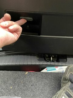

@Joggy das wäre super wenn es eine Möglichkeit gäbe die Heckklappe von innen zu öffnen.
Bei unserem VW Caddy habe ich da einfach ein 20mm Loch in die Pappe/Verkleidung gemacht, dann war das zugänglich.
Man kann wahrscheinlich auch irgendwie die Elektronik anzapfen, da es von außen einen Druckknopf gibt, der die Verriegeliung elektrisch löst.

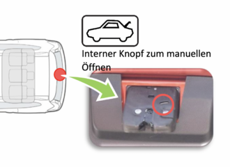

Den Kontaktschalter aus der Griffleiste nachbestellen und in die Verkleidung des Heckwischers einbauen. Müsste doch funktionieren den in Reihe anzukommen, oder?

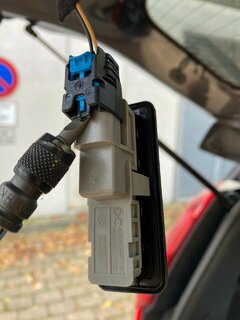

So hab die Idee mal um gesetzt
habe mir den Schalter https://www.amazon.de/dp/B0BZ8MXRZR?psc=1&ref=ppx_yo2ov_dt_b_product_details geholt, die zwei Schrauben in dern Giffmulden entfernt und die Verkleidung abgenommen ( is nur geklipst und an der Scheibe angefangen geht sie einfach raus), den Original Schalter nach aussen dedrückt ( mit den Fingern die zwei Spanngen zusammen drücken ) und den Stecker gelöst(siehe Bild)
Das Kabel, nahe des Knotenpunktes im Kabelbaum getrennt und wieder mit zwei 3er Wagoklemmen verbunden, obrigen Schalter in die Griffmulde (ist dadurch geschützt gegen unbeabsichtigte Betätigung), eingepasst, und nun wieder alles zusammen gebaut,(geht am einfachsten wenn man es von innen mit zuer Klappe macht), achso ich habe noch Schaumstoffstreifen um die Klemmen und Kabel geklebt, damit nix klappert.
Beide Taster funktionieren unabhängig voneinander.
