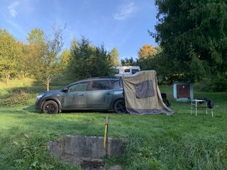

Hat schon jemand Erfahrung mit dem Heckzelt von Dacia gemacht?Kann man das Zelt ohne Auto stehen lassen,wie ist der Aufbau ,Platzangebot usw....Überlege mir ob ich es in Verbindung mit dem Sleep-Pack kaufe!
So wie es aussieht ist es kein Problem es auch ohne Auto zu benutzen. Es hat einen verschließbaren Eingang auf der Seite wo das Fahrzeug angedockt wird.

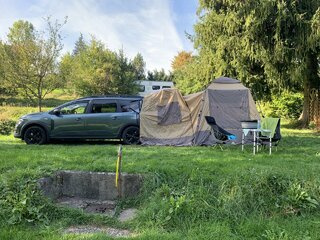

Aber Sorry wenn ich das sage das Dacia Heckzelt ist zu Teuer und die Höhe naja wer groß ist kann jedenfalls nicht gerade stehen, es hat keinen herausnehmbaren Boden und keine Fenster. Da gibt es bessere Alternativen die günstiger sind und auch schneller aufgebaut werden können. Als Beispiel dies hier. Das sind eigentlich zwei Zelte die unabhängig benutzt werden können und aufgebaut in knapp 3-5min und überall Fenster die geschlossen werden können und über der Heckklappe ist auch noch ein Fenster.
An welche alternativen dachtest du z.B.?
Hier wo wir unseres her haben. Was man auf den Bildern nicht sieht ist das das Zelt einen herausnehmbaren Boden hat.
Unseres war die erste Version die der Hersteller verkauft hat, glaube vor 10 oder 12 Jahren..
Heckzelt Nomade "Minivan" | Ocean-Cross

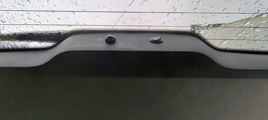

So hab die Idee mal um gesetzt
habe mir den Schalter https://www.amazon.de/dp/B0BZ8MXRZR?psc=1&ref=ppx_yo2ov_dt_b_product_details geholt, die zwei Schrauben in dern Giffmulden entfernt und die Verkleidung abgenommen ( is nur geklipst und an der Scheibe angefangen geht sie einfach raus), den Original Schalter nach aussen dedrückt ( mit den Fingern die zwei Spanngen zusammen drücken ) und den Stecker gelöst(siehe Bild)
Das Kabel, nahe des Knotenpunktes im Kabelbaum getrennt und wieder mit zwei 3er Wagoklemmen verbunden, obrigen Schalter in die Griffmulde (ist dadurch geschützt gegen unbeabsichtigte Betätigung), eingepasst, und nun wieder alles zusammen gebaut,(geht am einfachsten wenn man es von innen mit zuer Klappe macht), achso ich habe noch Schaumstoffstreifen um die Klemmen und Kabel geklebt, damit nix klappert.
Beide Taster funktionieren unabhängig voneinander.

Danke für die Anleitung. Habs gerade fertiggestellt mit dem gleichen Schalter. Das kniffeligste war der elektrische Anschluss weil man da echt sauschlecht rankommt. Hat aber letztendlich alles geklappt. Jetzt kann ich auch von innen die Heckklappe öffnen. Nächste Woche gehts auf einen Roadtrip. Da wird das Sleep Pack eingeweiht.

Gestern genauso gemacht und funktioniert super, vielen Dank für den guten Tip.

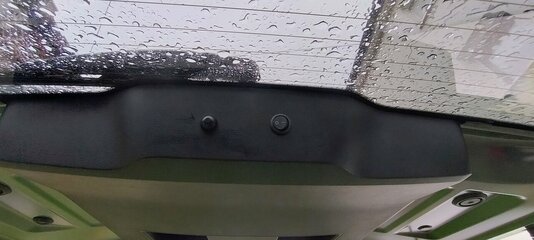

Hab auch einen Taster eingebaut um die Heckklappe von innen zu öffnen und noch einen Schalter damit man den Taster Aussen stilllegen kann aber der Innen noch funktioniert. Es gibt einen Nachteil man sollte einen Ersatzschlüssel irgendwo am Auto aussen verstecken ;) nicht das man sonst nicht mehr ins Auto kommt wenn man den äußeren Taster deaktiviert und die Heckklappe schließt. Vorteil die Blinker gehen nicht jedesmal an wenn man nachts mal austreten muss.1000022798.jpg1000022799.jpg
