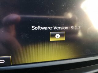

Ich habe Software Version 9.1.3
Aber selbst warten nützt leider nichts startet einfach nicht
Gibt's da vielleicht Firewalls oder ähnliches die das verhindern? Habs aber auch schon auf dem Laptop probiert mit gleichem Ergebnis
9.1.3 ist für das MediaNavEvolution die aktuelle Version.
Mit den USB-Sticks hat sich das MNE einigermassen zickig. Wenn es allerdings klappt und an der Toolbox nicht dann ist die Toolbox evtl. nicht aktuell, Windows funkt dazwischen oder das MNE verhindert das irgendwie intern weil die FIN nicht zum Auto passt? (ist ja gebraucht gekauft) Diese Daten werden ja auch über die Toolbox abgeglichen.

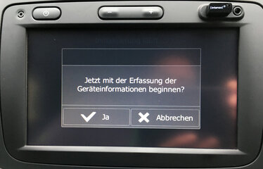

Zum sog. Fingerprint. Auf den leeren mit FAT 32 formatiertem USB Stick müssen die Daten des MediaNav übertragen werden damit die ToolBox den aktuellen Zustand des MediaNav kennt. Dazu musst du dich am MediaNav in das Optionenmenü begeben und bis zu dieser Anzeige durchklicken.
Auf dem Stick sind dann 2 Datein. Kommst du soweit ? Übrigens: Das Renault Logo und die Farben sind nur Designarten und beeinflussen die Grundfunktion des MNE nicht. Ich habe auch die französche Farbe eingestellt und trotzdem funktioniert alles wie gewohnt.
