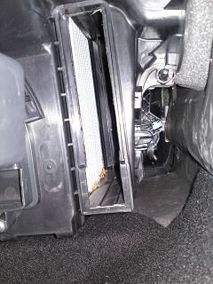

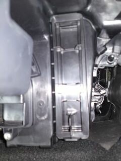

Hallo Leute,
ich habe heute in meinen MCV Phase II mit Klima den Pollenfilter vom Clio III eingebaut, wie im von mir verlinktem Beitrag aus Motor-Talk beschrieben wurde.
Es hat gut geklappt, der Filter sitzt fest und bläst nur ein klein bisserl ab.
Das hört man jedoch nicht, kann aber sicherlich mit etwas Tesa-Moll behoben werden.
Komischerweise haben die Filter, außer im Bereich des unteren Clips, keine Dichtgummis.
Dacia scheint also wirklich nur den Deckel des Lüftungsschachtes anders gepresst zu haben, ansonsten dürfte der Schacht identisch sein.
Ich habe meinen Filter für Clio III mit Klima bei der Bucht, Filter-Planet für 12,10 Euronen + Versand gekauft.

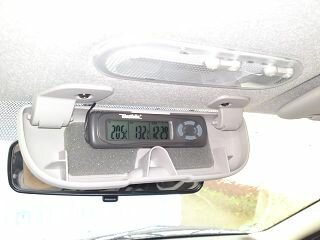

Außenfühler
Hi,
das Kabel des Außenfühlers hab ich an der Frontscheibe bis zur A-Säule verlegt, dann über den Türgummi nach außen, ( sind kleine Aussparungen vorhanden, die man nutzen kann ) unter der Frontscheibenabdeckung in den Motorraum, bis zum Scheinwerfer nach vorne.
Dann das Kabel nach unten zur Stoßstange geführt, Abdeckung kurz geöffnet und seitlich unten in die Stoßstangenverkleidung im Bereich des Rades gesteckt.
So ist er Zugwindfrei und bekommt auch keine Wärme vom Motor ab.
War schon ein bisserl Gefummel.

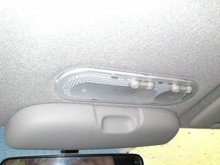

Die Sonnenbrillenablage brauchen wir nicht, ich hab so ein Aufsteckteil und meine Frau hat eine mit eigenem Etui, so konnte man das Thermometer gut da unterbringen. Es ist nämlich hinten etwas dicker, wegen der Batterie.
War auch bei der Bucht ganz günstig.
Gruß,
Michael.
jouh, jouh, dass ist schon so eine geile Ecke da oben:

Hat schon mal jemand erkundet, ob es das Thermometer auch mit Funktübertragung gibt, ohne dass es gleich eine ganze Wetterstation ist? Dann würde doch das gefummel mit dem Kabel wegfallen. Ich bin was handwerkliche Arbeiten angeht nämlich nicht sehr geschickt.
Gruß Kombianer
Hallo Kombianer,
Ich habe mein Funk-Thermometer für 5,99 € vom IKEA-Family-Shop.
Funktioniert Prima und liegt bei mir in der Ablage vor den Dosenhaltern.
Gruss Manfred
