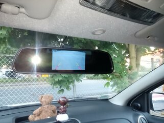

Vorteil bei "Außenmontage" ist natürlich, dass man die Stoßstange sehen kann. So ist es möglich zentimetergenau an Nachbars Katze heranzufahren... siehe Bild

Das ist ein spezieller Spiegel. Der wird anstatt des Originalen Rückspiegels montiert.
Sowas gibt´s als Set ink. RFK zu kaufen, da braucht´s keinen extra Monitor.
Sehr interessant. Stülpt man den Monitor über den Spiegel oder ist das ein ganzer Spiegel?
Es gibt beide Varianten.
