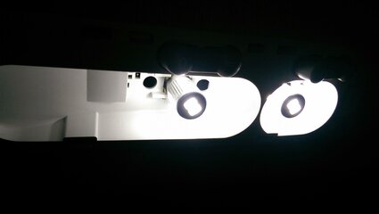

So habe gerade die einfach Innenbeleuchtung gegeen eine dreifach getauscht.
Hat jetzt zusätzlich zwei Leselampen :D
War von einem Megane und hat nur 15€ gekostst inkl. Standartbirnchen.
Diese werden aber noch gegen LED getauscht.
Zeit 5 Min :wub:
