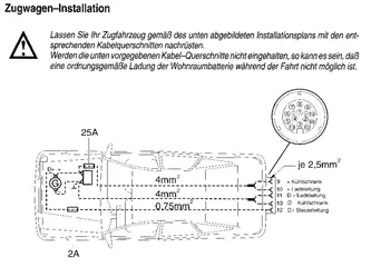

Wenn die Zündung eingeschaltet ist, wird die Außenbeleuchtung am Wohnwagen oder auch Anhänger mit versorgt. Ist die Zündung aus, ist alles dunkel. Um in dem Wohnwagen 12 Volt zu nutzen bedarf es eine seperate Leitung zur Steckdose an der Anhängerkupplung sowie eine zusätzliche Leitung von dem Stecker IN den Wohnwagen.
Um die Fahrzeugbatterie nicht leer zu lutschen braucht es für das Dauerpluskabel eine zusätzliche Elektronik im Auto. Ratsam ist in den Wohnwagen eine 12 Volt Batterie einzubauen, das diese während der Fahrt vom Auto mit aufgeladen wird.

Eigentlich werden der Kontakt 9 der Anhängerdose, der wohl deinen Kühlschrank versorgt, auch über Dauerplus versorgt mit einem Stromabzweiger, den man im Sicherungskasten auf bestimmte Sicherungen packt. Da muß man bei dir wohl einen anderen Platz genommen haben als in der Anleitung vorgegeben.

Egal, ob die Start-Stop-Automatik läuft oder die Klimaanlage ein oder ausgeschaltet ist, die Spannung der Batterie im Zugfahrzeug wird über Kontakt 9 nach hinten in den Hänger geführt, sofern es sich um einen 13-poligen Kabelsatz handelt und die Leitung für die besagten Kontakte zum Sicherungskasten geführt und dort an Dauerplus angeschlossen ist.
Der Kühlschrank bekommt dann immer mindestens 12V der Fahrzeugbatterie oder auch mehr, je nachdem ob die Lichtmaschine lädt. Das kann man theoretisch auch mit Zündungsplus machen, aber dann geht der Kühlschrank praktisch nur, wenn die Zündung eingeschaltet ist und man fährt.
Zwar gibt es da noch die Geschichte mit der zusätzlichen Ladeleitung über Kontakt 10, aber die führt eben auch nur Strom, wenn die Bordspannung über 13 Volt liegt, indem der Generator lädt, ansonsten trennt das Relais.
Für den Fall wäre eine separate Batterie für den Kühlschrank sinnvoll. Die kann sich dann zwar auch nach langer Standzeit entladen, was aber weniger ärgerlich ist als wenn der Motor nicht mehr anspringt.
Wichtig ist nicht nur die dicke 25A-Sicherung, sondern auch die kleine 2A an D+, falls du mal einen mehrere Jahrzehnte alter Anhänger anstöpselst der dir Hallo-ich-bin-da mit Masse auf (12) signalisiert.
Mir erschließt sich noch nicht so ganz, wozu man die Leitung von D+ an Kontakt 12 überhaupt noch legen soll.
