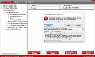

Für mich ist eine sehr wichtige Funktion, dass Diagnosedaten aufgezeichnet, aber auch, gedruckt werden können. Beim iCarsoft FR V3.0 für Renault/Dacia können zwar OBD-Daten und Hersteller-Daten aufgezeichnet werden, aber das Drucken funktioniert teilweise nicht.

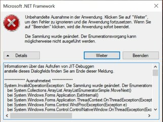

Während z. Bsp. kleine Dateien auf dem PC angesehen und gedruckt werden können, wie z. Bsp. die VIN Identifikation, stürzt die Software iCarsoft_MSDIAG_PCClientKits, die für das Drucken und das Upgraden zuständig ist, beim Versuch aufgezeichnete Diagnosedaten zu drucken ab.

Absturz von iCarsoft_MSDIAG_PCClientKits beim Versuch aufgezeichnete Diagnosedaten vmd_lds_00006.rex zu drucken:
Crash (6)-10072023.JPG + Crash (6)-10072023.txt
Crash (6)-beenden-10072023.JPG + Crash (6)-finish-10072023.txt
Ich habe den Support darüber informiert, dass aufgezeichnete Diagnosedaten nicht gedruckt werden können. Mal schauen wie lange es dauert, bis es ein kostenloses Update gibt. Kennt jemand möglicherweise eine andere Lösung für dieses Problem?

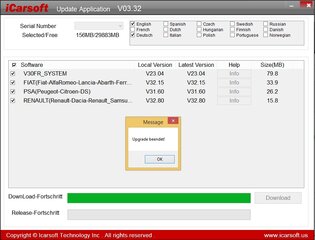

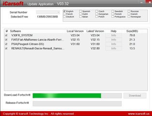

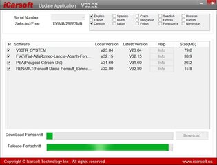

Das Upgrade von Firmware und Software (Auslieferung: nur English) hat funktioniert:
Beim ersten Upgrade hatte ich vergessen bei Deutsch ein Häkchen zu machen:

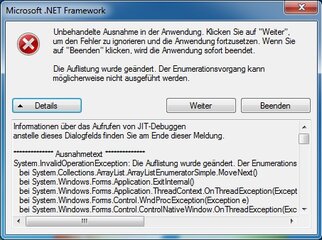

EDIT: Ich muss iCarsoft_MSDIAG_PCClientKits noch mit meinem Netbook Windows 10 Pro x64 22H2 testen. Mit 21H1 hat es aber auch nicht funktioniert.
Das scheint ja auch ein Net Framework Fehler zu sein, also fehlt eine Datei davon.

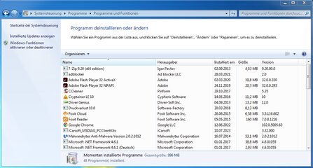

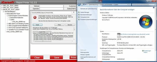

Windows 7 Ultimate x64 habe ich noch in VMware Workstation. Dort habe ich .Net Framework 4.6.1 installiert und iCarsoft_MSDIAG_PCClientKits funktioniert nicht mit der vmd_lds_00006.rex.
So viele Versionen von .Net Framework müssen wohl nicht installiert werden.
Installieren von .NET Framework unter Windows 10 und Windows Server 2016 und höher
.NET Framework 4.8 kann zum Ausführen von Anwendungen verwendet werden, die für .NET Framework 4.0 bis 4.8 entwickelt wurden.
.NET Framework 3.5 unterstützt Apps, die für .NET Framework 1.0 bis 3.5 entwickelt wurden.
Nach dem Klicken auf vmd_lds_00006.rex (EDIT: Anhang: Nach dem Klicken auf vmd_lds_00006.rex.txt)

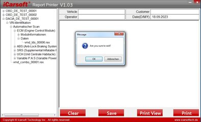

Nach dem Klicken auf Beenden

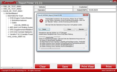

Nach dem Klicken auf OK (EDIT: Anhang: Nach dem Klicken auf OK.txt)
