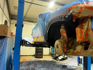

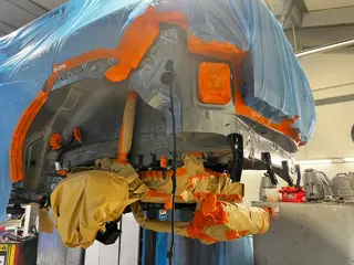

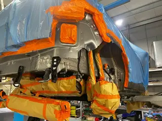

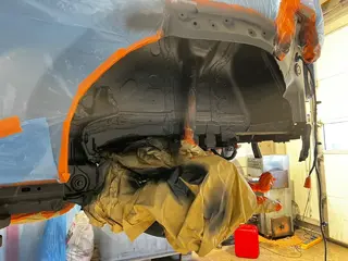

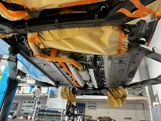

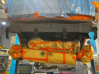

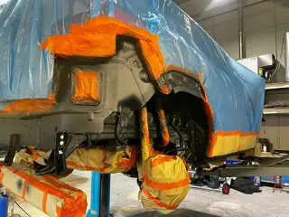

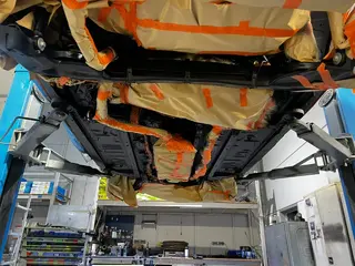

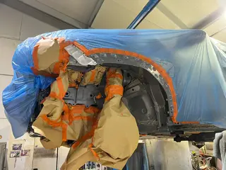

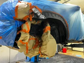

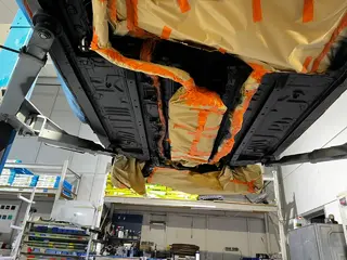

Unterboden-und Hohlraumversiegelung inkl. Türen und Motorhaube und Achsteile rundbummelich 1800€ . Kann aber regional abweichen.
Ist viel Arbeit mit abmontieren und abkleben.Auto steht ne knappe Woche auf der Hebebühne.
