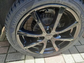

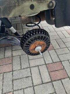

Habe es mit Hammerite gemacht, das Bild mit Felge ist davor. Hab damit gute Erfahrungen an anderen Autos gemacht und hält ewig.

Und Hammerite gibt es in Schwarz auch in Matt! Hab ich gleich nach dem Kauf drauf gemacht und sieht immer noch super aus! Kann ich nur empfehlen!!
Genau, Hammerite habe ich auch gleich nach dem Kauf bei meinem Duster aufgetragen. Bis jetzt hält es sehr gut, schon knapp 2,5 Jahre. Würde es wieder so machen. Durch die Alu's sieht man ja schon sehr viel von den Bremmstrommeln. Ist was fürs Auge und auch Korrosionsschutz.
Einfach Hammerit schwarz aus der Spraydose. Pappe hinter die Trommel gesteckt und beim Drehen mit Hand den Lack in zwei Schichten aufgetragen. Ich habe den Glänzenden genommen - der wird nicht so schnell grau, weil der Dreck besser runter geht.
Ich habe lieber den Pinsel genommen. Dabei konnte ich sogar alles streichen, ohne dazu das Rad abnehmen zu müssen.
