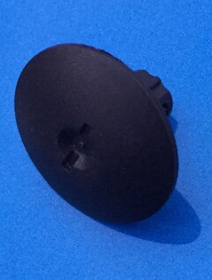

Hallo liebe Dokker-Gemeinde, ich habe mich wegen meiner Neuerwerbung (Stepway 90PS Diesel) hier angemeldet, nachdem ich schon eine Weile mitgelesen habe. Das gute Stück hat jetzt 4 Wochen auf dem Buckel und 4500km auf der Uhr. Seit heute macht er mir aber Angst. Vor 2 Wochen fand ich ein unbekanntes Plastikteil im Fußraum. Heute früh fiel mir etwas beim fahren auf den Fuß. Beim nachschauen fand ich eine große Schraube auf derFahrerfussmatte. Was ist da los? Ich hoffe auf eure Erfahrungen und freue mich schon auf Antworten. Lg

Vielen Dank für eure schnelle Hilfe. War grad im Autohaus. Konnten auf die Schnelle nichts finden. Hatten sie so auch noch nie. Termin für Dienstag ist gemacht. Die ganze Verkleidung muss runter. Ich hoffe mal, das geht auf Garantie. Befürchte fast, dass wenn keine Schraube fehlt, und das Ding "nur" vergessen wurde, dann ist ja nichts defekt und ich zahle den Spaß selbst. Dienstag erfahrt ihr dann, wie es ausging. Danke nochmal:-)

Hallo, hier die Rückmeldung. Es war wohl eine von vielen Schrauben, mit denen das Amaturenbrett befestigt ist. Angeblich nichts an der Lenkung. Allerdings ist der halbe Zentimeter Lenksäulenspielraum bei eingerasteter Höhenverstellung jetzt auch verschwunden. Also alles wieder im Lot und so wie von euch vorhergesagt auf Garantie ☺️
