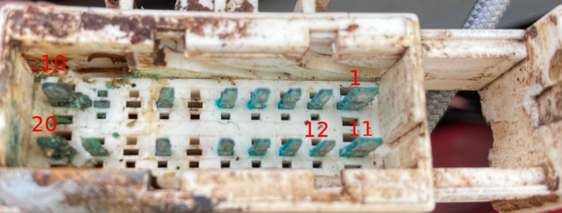

Es gibt zwei 20 polige Steckverbindungen, eine neben der Sitzschiene unter der B-Säule und eine vor dem Querträger, wo die Sitzschiene vorn festgeschraubt ist.
Die vordere Steckverbindung ist für die hinteren Fensterheber (Pin 1, 10, 11, 20), die hinteren Lautsprecher (Pin 5, 6, 15, 16) und die hinteren ABS Sensoren (Pin 3, 4, 13, 14).
Über die Steckverbindung neben Sitz läuft auf Pin 5+13 der Tankgeber und auf Pin 12 die Kraftstoffpumpe, welche noch eine Masseverbindung direkt zur Karosserie besitzt.

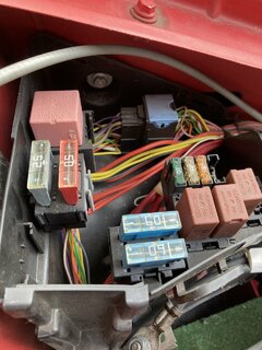

Die 25A Sicherung sollte auch überprüft werden.
Vielen Dank, dann forsche ich ja in die richtige Richtung. Die 25 A Sicherung ist in Ordnung.

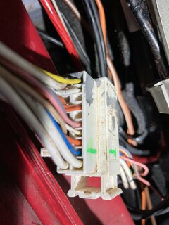

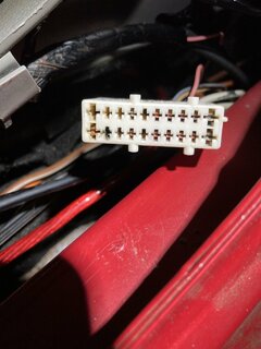

Da würde ich nichts mehr sauber machen, da es so aussieht, als wäre da oben links ein Stift weg gegammelt. Ich würde alle Kabel Löten.
Du hast recht, da fehlt ein Stift. Da geht ein rotes Kabel rein, ich meine das wäre ein Dauer plus Kabel. Hatte ich vorhin gemessen ist Strom drauf. Allerdings kommt auf der hinteren Steckerseite, die Richtung Kofferraum zeigt, kein Kabel raus. Deswegen dachte ich könnte ich das vernachlässigen. Sehe ich das richtig? wahrscheinlich hast du recht. Ich versuche es erst mal auf die faule Art.

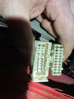

Die fünf nicht sichtbaren Kontakte betreffen die Türkontaktschalter hinten (Pin 6), die Innenraumleuchte über der zweiten Sitzreihe (Pin 9+16) und Zentralverriegelung (Pin 8+18).
Die Kraftstoffpumpe muss beim Zündung einschalten einige Sekunden aktiv sein.
Auf Pin 10 wird Plus für die Kraftstoffpumpe übertragen.
Anhang anzeigen 119988 Anhang anzeigen 119992
Aja, okay. Ich hab die einfachste Version des Logan 1. Da fehlen genau diese Features die sonst von den unsichtbaren Pins versorgt würden. Danke für diese für für diese genaue Antwort.
So sieht der Stecker aus, nachdem er in Essigessenz gebadet hat (Vielen Dank an Dave für diesen Tipp). Danach wurden die Stecker in Seifenwasser gebadet um zu neutralisieren. Um die Feuchtigkeit heraus zu bekommen wurde zwischendurch immer wieder mit druckluft gepustet. Dann noch mal mit Bremsen Reiniger, Wieder pusten, letztlich habe ich die Kontakte noch AngeSchmiergeld.

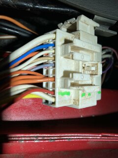

Diese Stecker Fotos zeigen, dass der Dauer plus Pol, auf der Kofferraumseite nicht belegt ist.
Tara! Die Hütte läuft wieder! Vielen Dank an alle die geholfen haben! Ich hatte gestern echt Panik

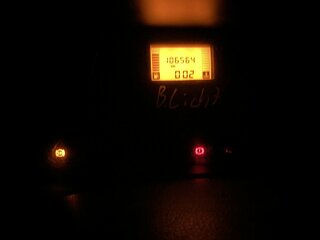

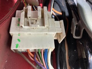

Leider leuchtet das ABS noch. Ich werde mir also den zweiten Stecker jetzt vornehmen. Hoffentlich klappt’s
Postskriptum: Tankanzeige läuft auch wieder

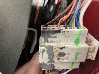

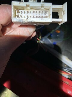

Da muss definitiv mal Wasser dran gekommen sein so wie der Stecker aussieht.

Die Sicherung wurde ja geprüft,ist für die Benzinpumpe nicht vorn im Motorraum noch ein Relais? :think:
So sieht der Stecker aus, nachdem er in Essigessenz gebadet hat (Vielen Dank an Dave für diesen Tipp). Danach wurden die Stecker in Seifenwasser gebadet um zu neutralisieren. Um die Feuchtigkeit heraus zu bekommen wurde zwischendurch immer wieder mit druckluft gepustet. Dann noch mal mit Bremsen Reiniger, Wieder pusten, letztlich habe ich die Kontakte noch AngeSchmiergeld. Bevor ich es vergesse, Dave meinte noch etwas Silikonspray in den Stecker sprühen. Ich nehme mal an um die Feuchtigkeit dauerhaft zu verdrängen?
ich denke auch, da muss mal Wasser reingekommen sein. Man sieht auch dass mal etwas dran gearbeitet wurde. Der Teppich ist auf jeden Fall nicht mehr fest, Das nervt auch ein bisschen. Ich hatte schon Bammel, dass etwas mit dem relais ist, oder was anderes. Glück gehabt.
Anstelle des Silikonspray würde ich ein geeigneteres Mittel nehmen. An meinen Moppeds hat sich nach der Reinigung( Kontaktspray) eines Multisteckers, Ballistol bestens bewährt. Ein vernüftiges Multispray ist auf jeden Fall besser als das viel beschworene WD -40.
WD40 - oder auch fast jedes beliebige "artverwandte Mittel" eignet sich wunderbar, um Kontakte zu reinigen und zu konservieren. Nur Schmieren tuts nicht wirklich :)
Nachtrag: Gemäss Wikipedia zu Ballistol:
"Als Metallpflegemittel auf Messing und Kupfer aufgetragen hat es eine leicht oxidierende Wirkung, weshalb es zur Reinigung, aber nicht zur Konservierung dieser Metalle geeignet ist."
Also doch nix mit Ballistol, um Kontakte zu konservieren.

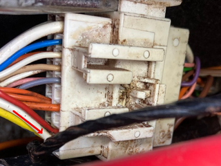

Das wird deine Dauerplusleitung für deine Wohnwagenversorgung sein. Die wurde bei Dacia immer bis im Bereich Fahrersitz vorbereitet im Kabelbaum.
Für die Wohnwagen Versorgung, habe ich einen Bosal Kabelbaum verbaut. Also den für Idioten, einfach nur zum zusammenstecken. :)
nachdem ich den zweiten Stecker gereinigt habe funktioniert auch das ABS wieder. Juhuu!
