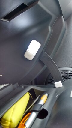

Heute bei Globus Baumarkt erworben.
Günstig (4,99 € im Doppelpack incl. Batterien) und funktional:
LED-Schubladenlicht mit Klebefläche und Magnetkontakt
(Müller-Licht Art.-Nr. 57025)

Moin, kannst du mal einen Satz zur Lichtausbeute einstellen bitte.
Gruß DECO
Das 2,50€-Lämpchen macht genau das was es soll.
Es hat den mitternächtlichen Praxistest mit Bravour bestanden. Das Handschuhfach wird komplett ausgeleuchtet (hellweiß); sogar besser als ich es bislang von anderen Fahrzeugen her kenne. An/Aus erfolgt durch Magnetschalter (in Verbindung mit dem kleinen Bobbel, der auf die Klappe geklebt wird, siehe Foto).
Sollte sich, wie nicht ganz auszuschließen, bei 50° Innentemperatur im Sommer der Kleber lösen, findet sich sicherlich wie vorgeschlagen eine Lösung durch bessere Klebestreifen.
Optimierbar wäre, das Lämpchen links zu platzieren (blendfrei für den Fahrer).
P.S. Der Magnetschalter reagiert auf der rechten Seite und kopfseitig der Lampe (auch mit etwas Abstand zum Kontaktbobbel).
Fazit: tut :D
