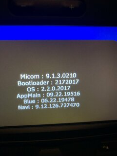

Aber ich komme weiterhin nicht auf den miCom
Da komm ich ran

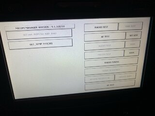

Ich meine diesen Abschnitt:
"Manche Funktionen sind nur dann erreichbar, wenn man einen USB-Stick mit einer leeren Datei im Rootverzeichnis einsteckt. Die Datei muss so heissen (die blauen Links kann man mit der rechten Maustaste anklicken und mittels "Speichern unter" direkt im Rootverzeichnis des USB-Sticks speichern):
MNE ab 9.1.1: mcmtest_activate_4medianav.ini (vollständiges Micom-Menü, WinCE)"
Okay, danke. Ich habe da nicht verstanden, dass damit der Bereich gemeint ist den ich für die TEMP, ECO Angelegenheit brauche
nur im Micom kann man die Einstellungen dafür vornehmen! und dafür braucht man die passenden INI-Datei auf einem USB-Stick und dieser muss im MediaNav stecken!
So, alles funktioniert wie gewünscht. Jetzt muss ich bei Gelegenheit noch das Kabel im BIC verlegen.
