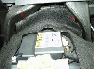

Die beiden Luftkanäle für die Hinterbänkler beim MCV1 die ihre Austrittsöffnungen links und rechts unter den Vordersitzen haben, sind hier nach Demontage der Mittelkonsole zu sehen. Es sollte also eine Ersatzteilnummer dafür existieren.
(Blick in Richtung Fahrzeugfront)
Der Sitz des Airbag-Steuergerätes ist zufällig auch auf dem Bild.
