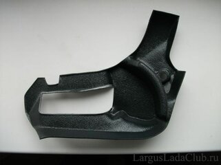

Der dCi besitzt elektrische Innenraum Zuheizer, die durch das Motorsteuergerät verwaltet werden.
Wann diese Zuheizer aktiv sind, kann man am Relais klicken feststellen oder noch besser: man rüstet sich eine Kontrollleuchte für die Relaisstellung nach.

Ich kann leider kein Russisch. Wer oder was ist Largus? Und was hat wer auf den Markt gebracht? Und wozu? Ich kann nicht erkennen, um was es auf den verlinkten Seiten geht. Ich erkenne nur, dass da Bilder von einem Auto sind, das außen wie ein Dacia Logan aussieht, innen aber scheinbar eine Mittelkonsole aus Gusseisen hat.
