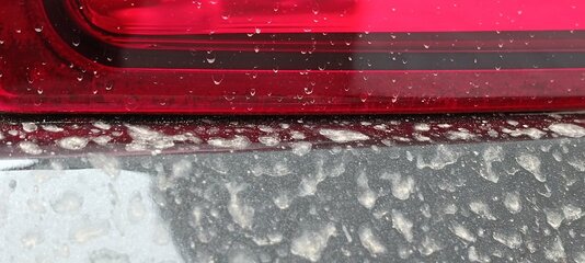

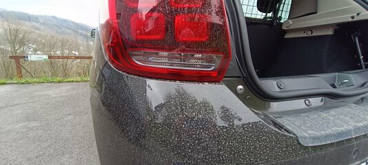

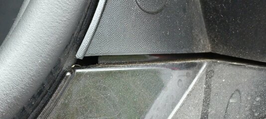

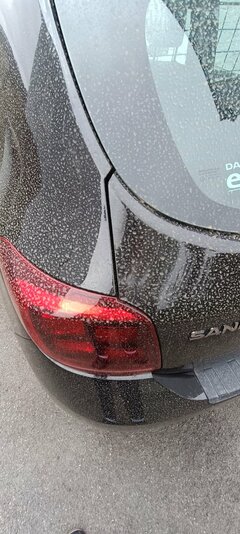

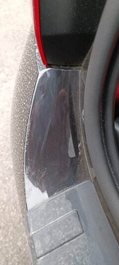

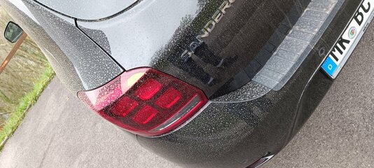

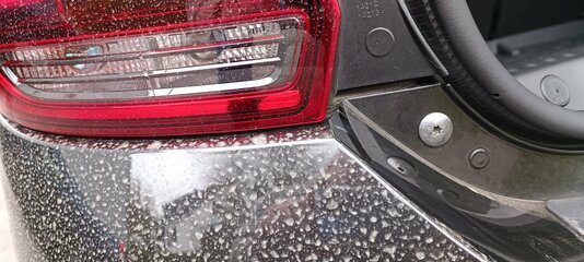

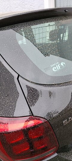

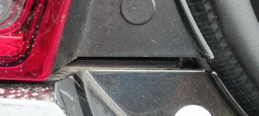

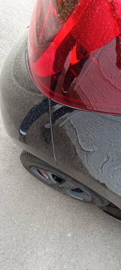

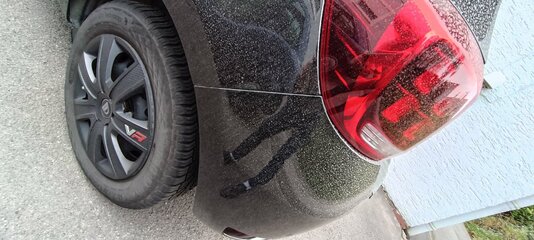

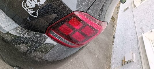

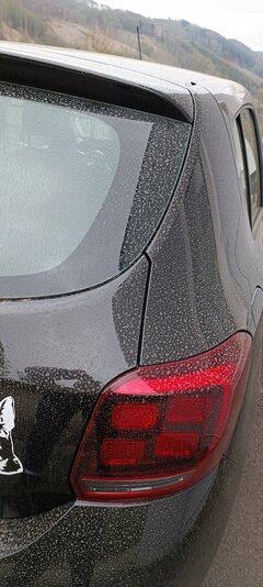

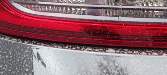

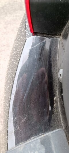

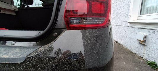

Kannst Du bitte mal zwei oder drei Fotos hochladen. Auch von den Spaltmassen der Stossstange.
Wenn das Spaltmass an der Stossstange oben am Seitenteil und der Heckleuchte ganz eng ist und unten am Seitenteil deutlich weiter ist, dann ist die Stossstange bzw die Kunststoffbuffer da im Inneren der Stossstange verzogen.
Das würde zumindest erklären, warum die das nicht eingestellt bekommen.
  • #12
Danke ich werde die Fotos machen morgen weil meine Freundin das Auto hat
  • #13

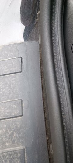

So habe mal ein paar Fotos gemacht ich hoffe ihr könnte sehen weil ich habe das Auto heute nicht mehr Waschen können
