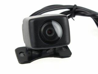

Hallo miteinander,
ich habe folgende Fragen:
1- Wie bekommt man die Griffleiste an der hinteren Hecktüren beim Logan MCV ab?
2- An der Griffleiste ist rechts ein runder Deckel, was ist da drunter?
Es geht um folgendes, ich möchte unter der Leiste eine Rückfahrkamera montieren. genau unter dem runden Deckel. Um nichts zu beschädigen würde ich es gerne wissen wie es da drunter ausschaut.
Hat jemand das überhaupt schon gemacht??
Rückfahrkamera montiert??
Gruß cswdlg

Also rechts an der Griffleiste neben dem Öffner ist bei uns das Schloß eingebaut. (MCV Ambiance Bj 2007)
Deiner hat das Schloß wohl nicht mehr.
Der runde Deckel an der leiste geht nicht ab ist nur angedeutet.
Aber wie geht die Leiste ab, damit ich die Cam gut befestigen kann???
Die Innenverkleidung und der Scheibenwischermotor muss demontiert werden.
Am einfachsten geht es, wenn du beginnst das Thema von vorn zu lesen, wo ich deine Frage angefügt habe.
Dort sind auch Links dabei, wo du Bilder vom demontierten Zustand siehst.
Die Leiste bekommst Du nur ab wenn du den Scheibenwischerarm abziehst, und den Scheibenwischermotor ausbaust. Meist ist die Aluhülse des Arms auf der Welle festgegammelt und es geht was kaputt wenn man kein Spezialabzieher hat.
Der Motor ist auch nicht verschraubt sondern vernietet, also Niete aufbohren!
Mit etwas Geschick bekommst Du die Kamera aber trotzdem verbaut. Bau einfach die Verkleidung innen ab und such eine Stelle wo Du den Bohrer für die Kamera ansetzen kannst. Du musst ja dann nur das Kabel durch dieTür und die Tülle ziehen.
