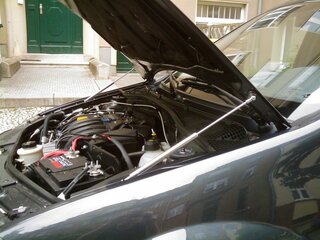

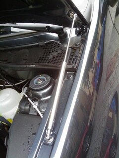

Habe den Lifter auch verbaut, bisher aber die beigelegten Scheiben verwendet. Mir ist dabei auch die nicht ausreichende Dicke aufgefallen und dachte mir schon, dass ich auf die originalen Scheiben wechsle, falls es damit tatsächlich Probeme geben sollte. Bisher ist aber alles i.O.
Anbei zwei Bilder davon.
Viele Grüße,
Christian
