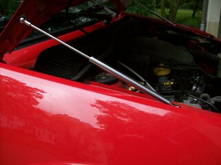

Ich habe vor ca.3 Jahren Haubenlifter eingebaut.
Über eb...gekauft,sind für den Opel Vectra A.
Alle benötigten Anbauteile wurden mitgeliefert.
Bisher kein Rost !!!
Bilder sind zusehen unter Daciatreff Harz Birnbaumteich.
Preis ca. 25 €
LG Hartmut

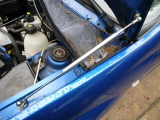

Meine sehen nach nur sechs Wochen so aus !!!!!!!!!!!!!!!!!!!!!!!!!!!!! :angry:
picture.php
Und auf dem Bild sieht das noch harmlos aus !!!
Mehr Informationen zum Thema gibt es unter: Flugrost am Haubenlifter

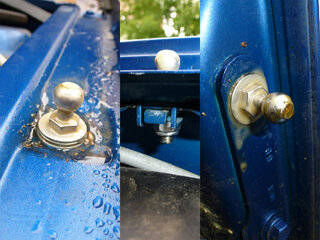

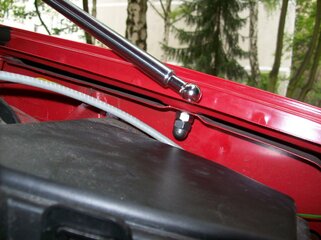

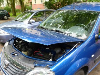

so, jetzt hab ich auch welche drin. hab die fuer den polo bestellt, es waren je 2x m6, m8 und blechschrauben drin. der haendler hatte vorher gesagt, es waeren 4x m6 drin, reklamiert und die noch dazubekommen. prima.
eingebaut, oeffnungswinkel zu klein. also hab ich noch paar gewindestangen rangeschraubt. 60mm lang. fast 1cm laenger waeren von der kolbenlaenge her noch gegangen, dann haette man vielleicht die dichtung nicht abschneiden muessen. oder die gewindemuffen kuerzen. hatte dann aber keine lust, nochmal reinzugehen.
auf einem bild sieht man den maximalen oeffnungswinkel, wo die haube noch nicht hochschnippst.
um die haube zuzukriegen muss man ganz schoen ziehen, leider habe ich weder federkraftmesser noch kofferwaage.

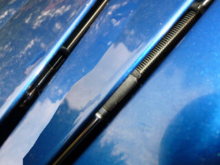

mit kolben nach oben geht die haube wirklich wesentlich sanfter auf, weiss einer, woran das liegen kann?

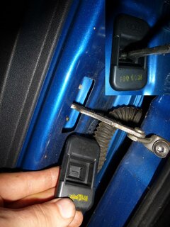

bei der gelegenheit habe ich gleich noch diese gummis fuer die tuerfeststeller angebracht.

muss die bommel nicht bis zur haelfte voll sein, und auf bild 4 sieht man sie nur von oben und auf bild 3 sieht die untere haelfte dunkler aus? ich werde das trotzdem morgen gleich mal ansehen.
Werfe deswegen mal zwischendurch einen Prüfenden Blick auf die Befestigungen der Kugelköfe auf Kotflügeln und Motorhaube.
Nicht daß es z.B. kotflügelseitig leichte Torrsionierungen gibt, durch die kleine Haarrisse im Lack entstehen und an dieser Stelle dann Feuchtigkeit eindringt und Rost entsteht.
An Motorhaube UND Kotflügeln würde ich zudem nochmal mit Edding rundum um die Karosseriescheibe zeichnen, die den direkten Blechkontakt hat.
So kannst Du SOFORT erkennen, wenn sich durch die hohe Zugkraft etwas lockernoddelt / verschiebt und durch das noddeln nach einiger Zeit der Lack unter der Scheibe wegplatzt und auch dort Rost entsteht.
Das jetzt nur vorsorglich, weil Du von höherem Kraftaufwand sprichst und diese Kraft durch die Hebelwirkung an den Befestigungskugeln um ein mehrfaches höher ist.
