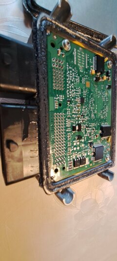

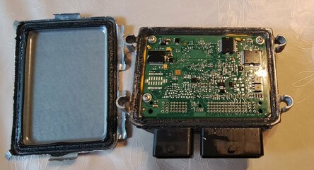

Mal sehen ob ich das Öl raus bekomme

Der 8auer hat auf YT ja einige Flut-PC´s gerettet, da vielleicht mal in seine Videos gucken wie er das gemacht hat.
Seitdem weiß ich dass die Technik/Elektronik doch nicht sooo empfindlich ist, wie immer gedacht ;)
Falls ja würde ich empfehlen die Elektronik/Platine danach mit Elektronikspray einzusprühen. Das verhindert ganz gut eventuelle Kriechströme und beseitigt Korrosion. Hat mir schon einige Male geholfen.
Dafür ist es korrosiv. Man bläst das Zeug nicht großflächig auf eine Platine, die mit Lack behandelt wurde.
Hatte bislang noch keine Probleme damit.
Wie schon gesagt, zum Reinigen empfehle ich Isopropanol. Das reinigt und greift die Elektronik nicht an.
Das einfachste bei Opel ist es die Dichtung vom Stecker zu entfernen, wird bei allen anderen vermutlich ähnlich sein . I.d.r passiert nichts wenn man kein Freak ist der alle paar Tage mit dem Hochdruckdampfer seinen Motorraum säubert etc. Man könnte den Stecker auch Fetten etc. Es geht ja nur darum einen Ablauf zu haben wenn es nötig ist.
