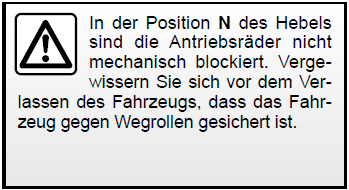

Ich habe 1979 in der Fahrschule gelernt, dass man sich auf die Feststellbremse nicht verlassen und deshalb immer zusätzlich den Gang einlegen soll. Gang einlegen geht beim Spring nicht bzw. korrekter ausgedrückt hat keine bremsunterstützende Wirkung.
Und Dacia selbst schreibt in die Bedienungsanleitung, dass man etwas tun soll. Sie schreiben nicht, was :).
