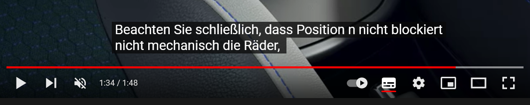

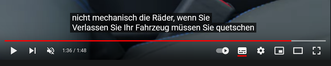

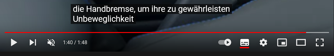

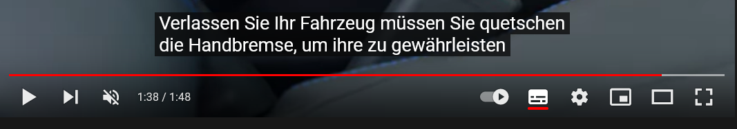

Bei "N" rollt er.
Bei "D" und Zündung an rollt er nicht zurück, hat quasi eine Berganfahrhilfe. Aber danach war nicht gefragt. Abgestellt habe ich bisher immer mit "N".
Grad eben den Spring geholt. Zur Bremswirkung der Stufe "D" im abgestellten Zustand: Ist nicht vorhanden. Der Verkäufer hatte auf die explizite Frage nach einer Art Parkstellung auch gemeint, dass in "D" das Auto gebremst wird. Da hat er sich geirrt.
