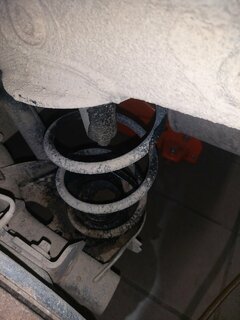

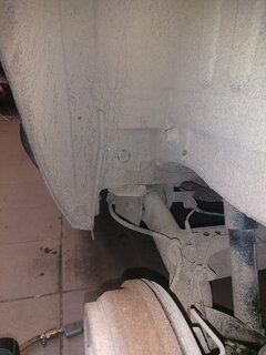

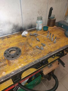

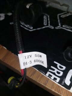

Da ja morgen mein TÜV ansteht , mußte ich die 10mm Spurplatten und die Xenon Leuchtmittel rausnehmen ....
Da hab ich gleich wieder die Federnteller / Trommeln mit Druckluft und Siliconspray behandelt (Auflage Feder u Anschlagpuffer)
BTW : Die Karosserie meines 11 Jahre alten "Dokkerinos" ist ROSTFREI und auch Baustellenstaub versiegelt ...

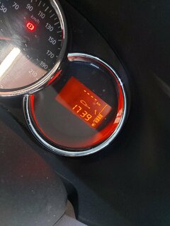

Wieviel Kilometer hast du jetzt bereits drauf ?

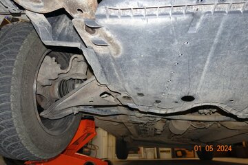

Bodenplatte ROSTFREI und "sehr guter Allgemeinzustand" , etwas Flugrost am Hilfsträger VA , tadellose Bremswerte va auf der HA - die Trommel war noch nie offen ...

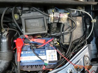

Im Motorraum , fragte er nur was das für ein komischer Kondensator sei und prüfte ob meine Anschlüsse zwecks CarHifi Anlage und damaliger Beseitigung des Renault Pfusches betreffend STARTER/LIMA/(+) POL Batterie berührungsgeschützt sind , sprich isoliert sind

KM STAND HEUTE 138000km .....

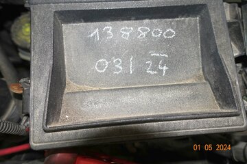

Da ich so gut "in Fahrt" war , hab ich gleich den LuFi getauscht , da ich in 900km sowieso Öl wechseln muß

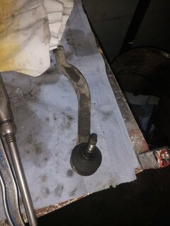

SODA , jetzt auch der RECHTE SPURSTANGENKOPF kaputt ...
Das gleiche "KLACK" Geräusch ....
Material + AZ + MWST 66€
Rechts ging es etwas schwerer auf als damals links , da die Lenkstange etwas besser mit dem Kopf verheiratet war , die KonterMutter ging problemlos auf ....

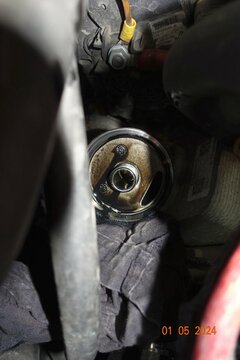

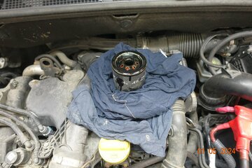

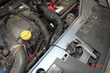

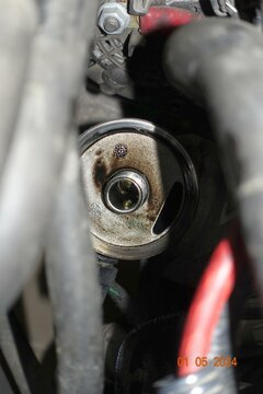

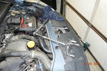

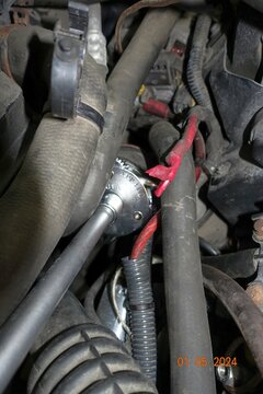

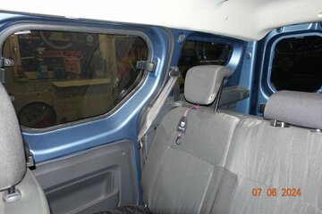

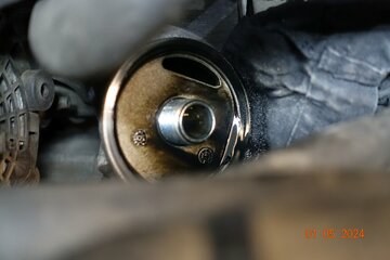

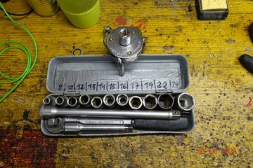

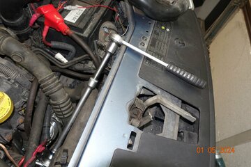

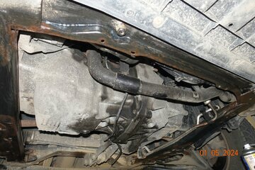

HALLO JUNGENS , MOTIVATION schlug durch ....

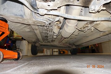

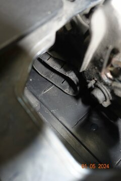

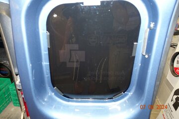

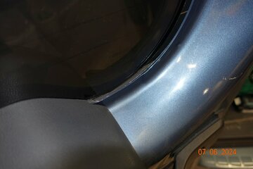

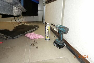

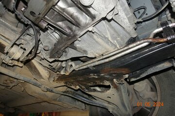

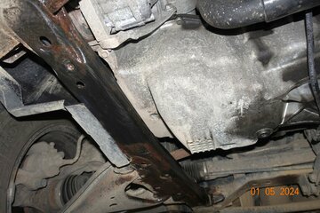

Dieses Mal dachte ich mir , ich nehme die Abdeckung mal runter und versiegel die Hilfsträger .....

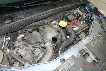

Das Ansaugrohr kann man nach rechts drehen , somit erleichtert man sich das Schläuche wegräumen , um in den Eingeweiden des DCI Motores zum ÖLFILTER vorzudringen ....
Wenn man ihn ca 25min "auslaufen" läßt , bleibt FAST kein Öl mehr im Filter
Dazu noch 2 Putzlappen und der KLECKERFAKTOR ist fast bei NULL ....

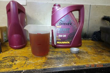

Ich hab gestern mal genau 4 liter eingefüllt , werksangabe 4,4 ltr .... Ölmeßstab auf "MIN" Öl aber noch kalt ....
Aja und den Innenraumfilter muß ich noch tauschen ...

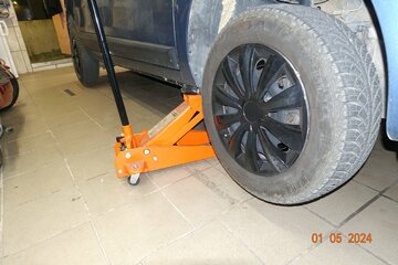

Mein vlt etwas überdimensionierter Wagenheber aus 2016 macht sich immer wieder jedes Mal bezahlt und naja bis jetzt gehts noch mit fast (45) ......

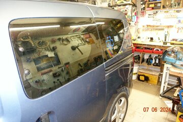

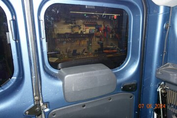

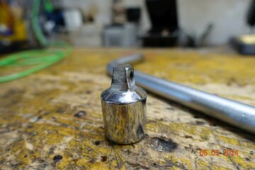

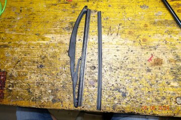

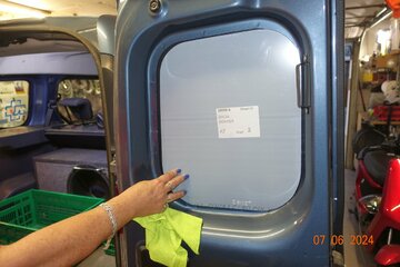

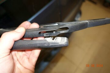

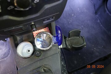

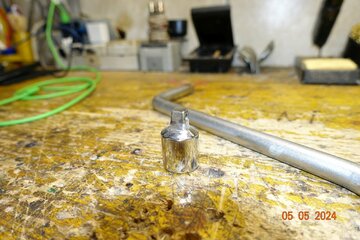

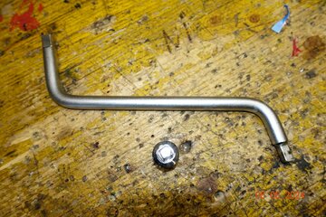

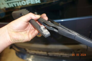

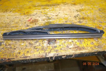

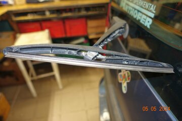

Heckscheibenwischerblatt getauscht , Ölablass4Kant Nuss ZURECHTGESCHLIFFEN , Dosenhalter mittels Blechdose ....
:dance: :showa:
..... Manchmal komme ich schon auf Ideen ... :whistle:
