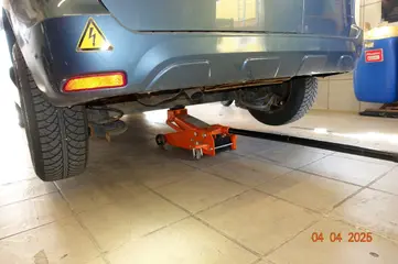

Dokker Hallo aus Österreich
Wirder ein Opfer das sich die Kalibrierung beim Media Markt aufschwatzen hat lassen. :rolleyes:
Aber der Platz ist schon enorm! :prost:
Beim Preis von dem "Ding" ist das schon egal....
ABER KEINEN CM länger der is bis zu den Kopfstützen gegangen
Wie wir im "ÖSILAND" sagen :
Ein Haar wäre nicht mehr reingegangen ...
:dance: :prost:

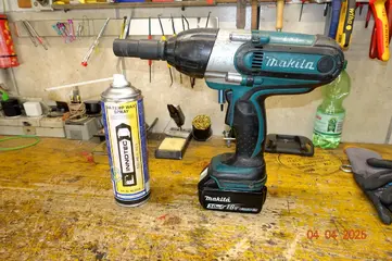

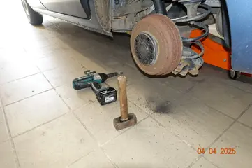

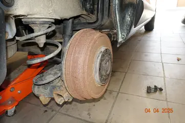

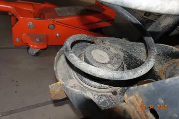

SR Wechsel am 04/04/25

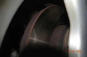

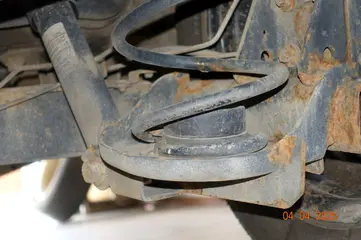

Ich bin von der Federnaufnahme HA begeistert und die Radhäuser halten sich wacker im Vergleich zu manchen anderen ...
Auch die Bremse hält sich super mittlerweile glaub ich 4 Jahre alt
Natürlich stehe ich immer unter "tierischer Überwachung"
.... Nur die Linke Trommel vertruge einige Hammerschläge um etwas Rost rauszubekommen

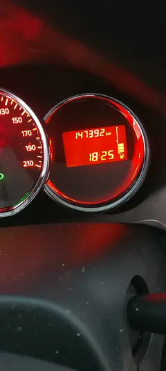

Ich stehe eigentlich kurz vor der 150.000 km Marke und der Dokkerino ist im 12ten Jahre

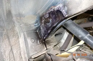

SODA

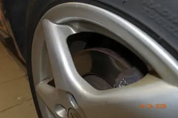

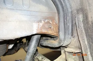

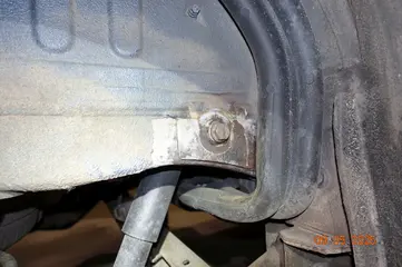

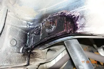

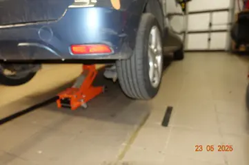

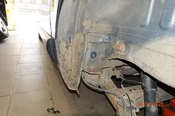

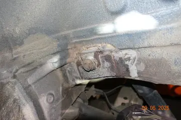

Der TÜV bei meinem DOkkerino verlief unauffällig ...
Sogar die Bremswerte der TRommeln sind SUPER

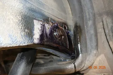

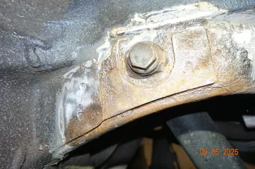

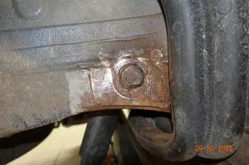

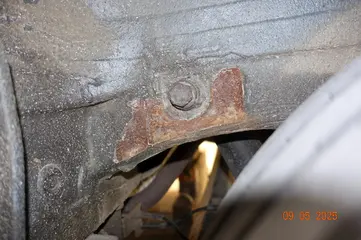

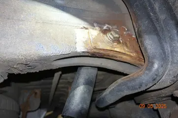

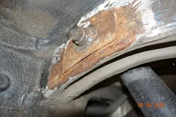

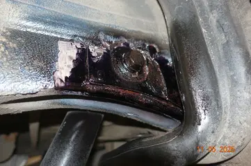

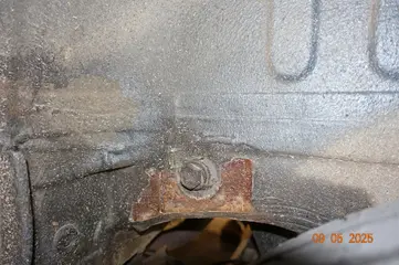

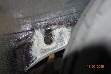

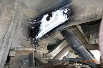

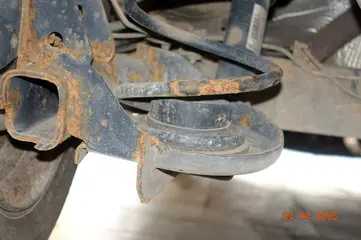

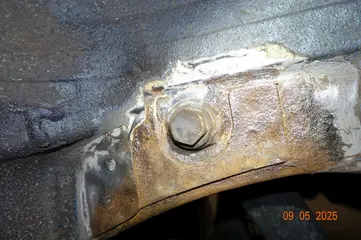

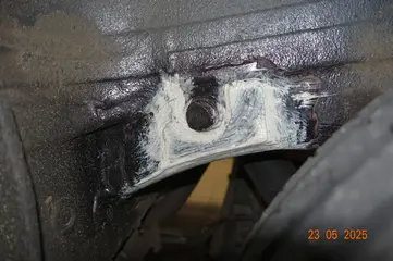

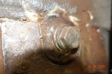

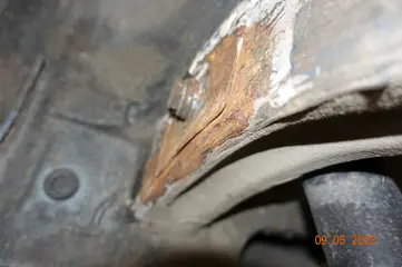

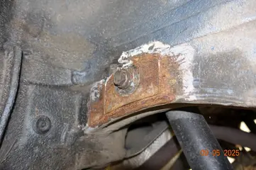

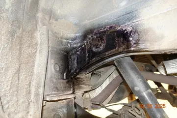

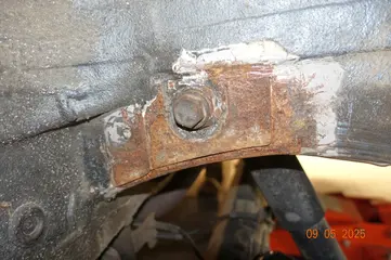

ABER er hat 2 massive "Anrostungen" beidseitig Rahmen HA , wo der Stoßdämpfer mit der großen Schraube durch den Rahmen geschraubt wird
Ich werde da die Kautschuk schicht mal lösen und die Korrossion behandeln , es war von Renault/Dacia gut gemeint was sie da gemacht habern , aber der Punkt mit der Schraube arbeitet ja ...
Macht man hier nichts , wäre er in ca 2 Jahren ein Totalschaden
BILDER folgen

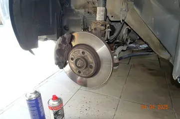

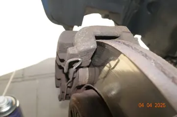

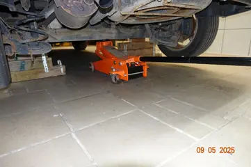

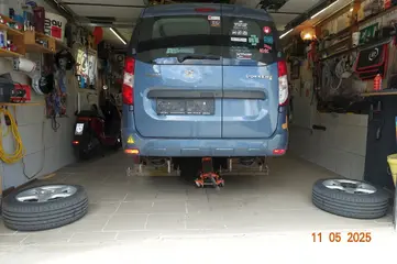

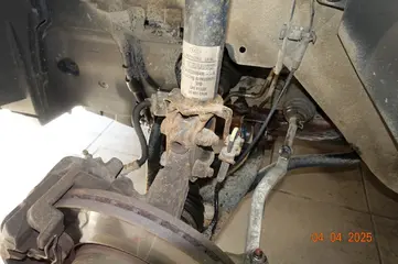

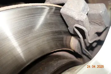

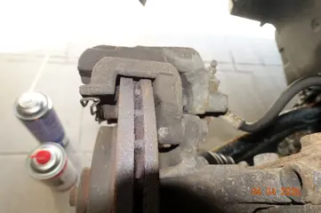

Ich mußte natürlich wieder die gewohnten "Kanditaten" aus/einbauen ...

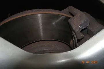

und hier mal die TRW Bremse VA mit ca 43000km auf der Uhr ...
Bremswerte TOP , wird mal mehr mal weniger beim Reifenwechsel abgeklopft und drübergewaschen

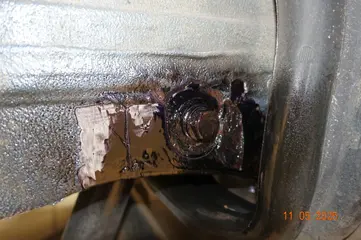

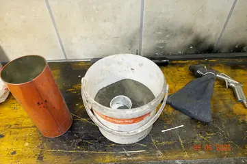

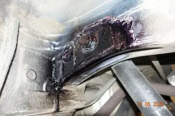

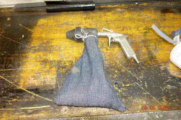

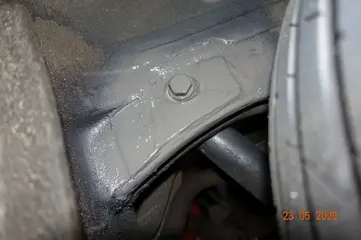

Stoßdämpferaufnahme sandgestraht und versiegelt , ist aber noch nicht ganz fertig ..

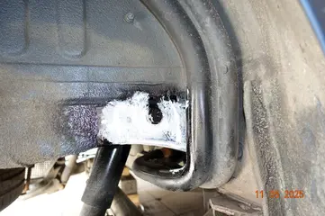

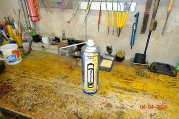

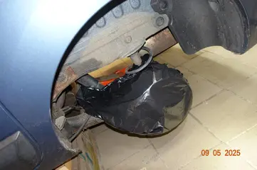

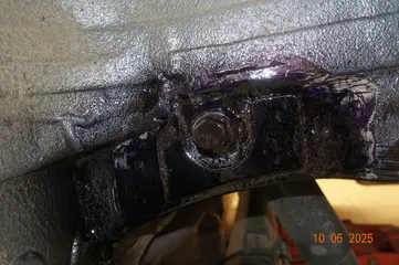

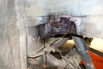

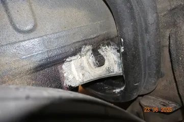

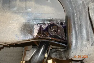

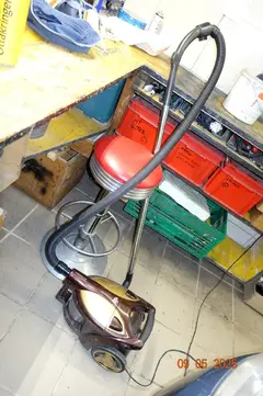

Heute hab ich mal die dritte Schicht "Brunox" aufgetragen , langzeit bewährtes Zeug aber es braucht wie alle guten Dinge Zeit zum Arbeiten ...
Man braucht für das Granulat aber schon einen etwas heftigeren Staubsauger mit etwas mehr Bums ...

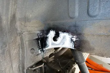

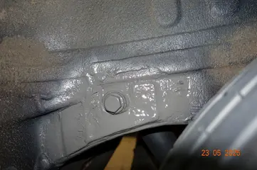

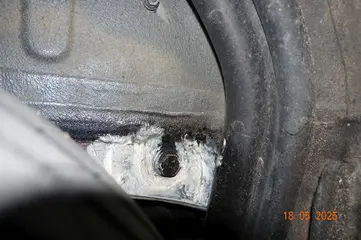

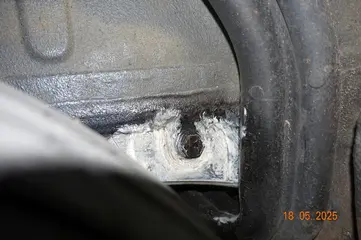

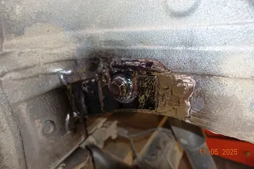

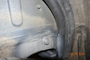

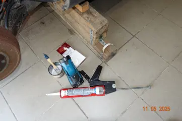

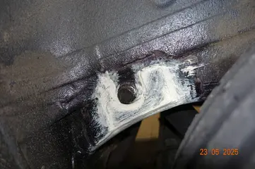

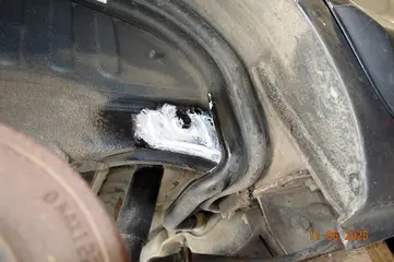

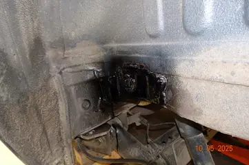

Heute VM um halb11 ca die letzte Schicht Brunox drauf und auch mit einem kleinen Pinsel in den Blechzwischenraum rein ... dann am Nachmittag Dichtmasse , jetzt trockent das mal aus bis morgen ...

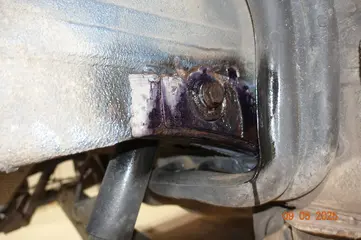

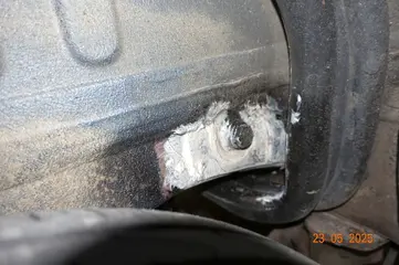

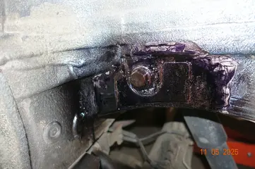

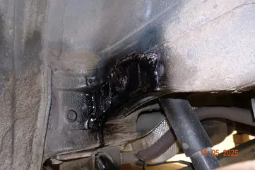

Nach einer Woche sieht das so aus ca .....

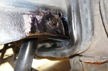

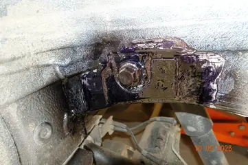

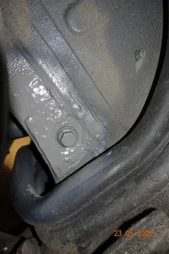

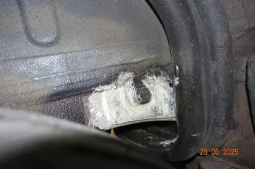

Es kommt noch Steinschlagschutz drauf , wenns mal nicht pisst ...
Heute mal die erste Schicht drauf ...
