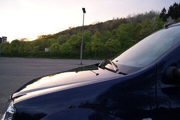

Hallo Zusammen,
heute habe ich festgestellt, daß die obere Gummilippe (keine Ahnung ob das Ding einen besonderen Namen hat, deshalb nenne ich sie hier mal "Gummilippe") über der Frontscheibe auf der rechten Seite um ca. 2 bis 3 cm. kürzer ist als auf der linken Seite!
Nun gibt es verschiedene Möglichkeiten.:think:
Erstens: Ich war über ein Jahr zu blind das zu sehen, außerdem hätte mir jemand einen Schmutzrand -wie auf dem Bild zu sehen- in der Verlängerung der Lippe aufgemalt. Unwahrscheinlich.
Zweitens: Jemand wollte mich ärgern und hat ein Stück abgeschnitten, hat sich aber zusätzlich die Mühe gemacht die Einkebung für die Senkrechte Lippe nachzuschneiden. Ebenfalls unwahrscheinlich.
Drittens: Das Ding ist geschrumpft.:huh: Ich kann es kaum glauben. Was sagt Ihr dazu? Gruß,
Uwe.
Heute habe ich mit meinem Daciahändler telefoniert, nachdem ich ihm zuvor die Fotos per Email geschickt habe.
Er hat soetwas auch noch nicht gehabt, bestellt aber umgehend eine neue Lippe und tauscht diese dann im Rahmen der Garantie aus.
