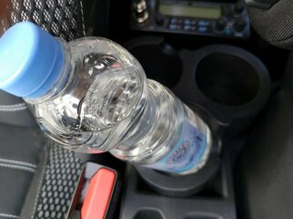

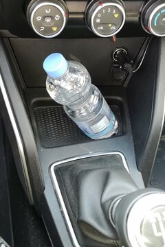

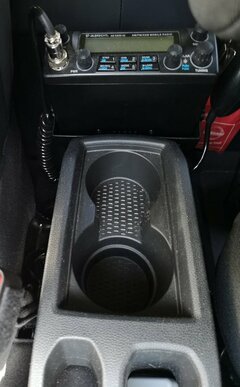

Leider sind die Getränkehalter der Mittelkonsole des Duster 2 für kleine Behältnisse mit 6,2 cm Durchmesser nicht geeignet, sondern nur für welche mit 7,2 cm Durchmesser.
Wer hat eine brauchbare Lösung womit man auch kleinere Behälter darin sicher abstellen kann.
Die Fotos sollen nochmal die Problematik verdeutlichen.
Getraenkehalter vorne0.jpg Getraenkehalter vorne1.jpg Getraenkehalter hinten0.jpg Getraenkehalter vorne3.jpg Der passt leider nicht und hat auch nur 3x die 7,2 cm Durchmesser.
Es sollte eine Lösung sein, welche man auch jederzeit wieder entfernen kann um dann evtl. auch große Behälter wieder rein zu stellen und auch entsprechend der Prestigeausstattung gut aussehen. Also keine Panzerbandlösung wie in dem anderen Tread schon vorgeschlagen wurde.;)

Ich hab das jetzt echt gestern Abend noch mit Knete ausgefüllt und nachkonstruiert. Der Adapter passt jetzt absolut perfekt in die vorhandene Sicke und klemmt sich durch die Nasen selber fest. Das ist wichtig, damit der Adapter drin bleibt, wenn die Flasche raus gezogen wird. Er lässt sich aber auch ganz leicht von Hand wieder entfernen.
Die Druckqualität lässt sich noch verbessern. Das war jetzt mal der erste Test und da sollte es schnell gehen.
Die Flasche geht sehr gut rein. Nicht zu Stramm und nicht zu Leicht. Ich habe die Aufnahme 2-Stufig abgesetzt, damit die ersten 20mm leicht rein gehen. Werde das noch ein wenig aufweiten, damit der Deckel von der Flasche beim Einsetzen leichter an der Umluft-Steuerung...

Malouk hast du dich verschrieben oder ich bin zu dumm.?
Du schreibst für kleine nicht geeignet, hast am Foto aber eine große Flasche als Verdeutlichung gepostet wo diese nicht reinpasst und suchst nach einer Lösung für einen kleinen Getränkehalter im Ø. <_<
Ich würde im Baustoffhandel gehen, dort gibt es Adapter für PVC Abflussrohre. Also 70er Rohr Adapter der auf 80 erhöht und dann anpassen.
7,2 cm Durchmesser ist doch größer wie 6,2 cm Durchmesser, die Flasche ist eine 0,5 Liter Flasche mit 6,2 cm Durchmesser und fällt etwas nach links oder rtechts wenn man z.B. eine Kurve fährt. Somit ist der Halter zu groß für eine kleine Flasche oder Dose mit nur 6,2 cm anstatt eine große mit 7,2 cm.

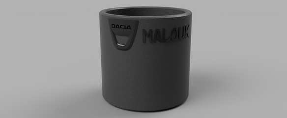

So hätte ich mir das vorgestellt.
Ein einfacher Adapter mit Logo und wenn gewünscht noch mit Namen.
Ich hab jetzt mal beispielhaft den von Malouk genommen. - einfach, weil ich es kann.
Der Adapter müsste recht fest in den vorhandenen Dosenhalter passen und dann die kleinere Flasche sauber halten. Er wäre 70mm hoch. Somit sollte die Flasche also nicht mehr kippen.
Bitte hängt euch nicht am Logo auf... ich hab das nur schnell abgepaust. Da ist nichts besonders maßstäblich und die Fasen passen auch nicht.Becherhalter_adapter_2018-May-07_08-05-40PM-000_CustomizedView7772464172.png
...Und hört bitte auf, PE-Rohre oder Filz als Adapter da rein zu stopfen. Wie sieht denn das aus. In so ein schönes Auto kommt nur was rein, was auch optisch was her macht. Gerne messe ich das alles nochmal ganz genau aus und gebe euch dann hier die Datei zum drucken oder drucken lassen. Ist gar nicht mal so teuer, wie man denkt.
