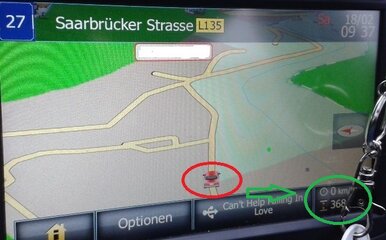

Hallo
habe auch den Bericht gelesen, bei meinen Sandero Steppi ist die Tachoabweichung ähnlich wie oben beschrieben. Deshalb habe ich dies hier zu 90 % an...............Navvi Karte...........Anhang............ dort sehe ich wie schnell lt GPS ich bin .

Wie? Du fährst schneller als der Tacho anzeigt? Oder wie ist das gemeint?

Hallo
wer hat den geschrieben von weniger anzeigen? :cool: (Abweichung) Bericht im ACE -Automobilclub Europa.

Der Gedanke ist gut, werde es mal testen mit dem Nav! Aber wenn der ACE sagt die Anzeige ist um 5 Km/h höher als die tatsächliche...
Ich glaube er meint in Zahlen 50km/h sind eingestellt, GPS-Messung sagt 45km/h. So in dieser Größenordnung hat das mein Lodgy von 2012 auch.
